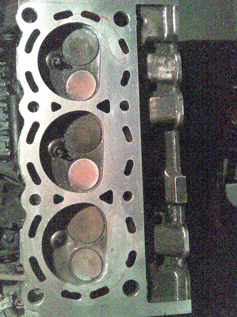

Продолжается......жара, дней десять назад после хорошего старта пошёл холодный воздух из печки, остановился, посмотрел антифриз на месте, вроде потеплее подуло, на следующий день не завелся: чуть крутанул стартер и всё упор- четвёртый цилиндр полный антифриза, итог прогар головки, прокладка целая- ладно заварили отшлифовали собрали, радовался один день и вчера всё по новой по старому сценарию, только третии цилиндр, т. е. дальняя голова, ещё не разбирал.... не поднимаются руки надо собраться с мыслями пока стоит ждет
Зы летом прохудилась прокладка примерно в этом же месте где сейчас прогар,но прогара не было точно
С месяц назад менял термостат+ антифриз, поставил гейтс или бензус у нас в нижнем такой, может уже время пришло или у меня руки из известного места растут х.з. на что думать.
Зыы как разбирать посоветуете, на машине на животе ползать с ногами висящими в воздухе :lol: , или снять силовой агрегат/двигатель???

А причину не искал, почему прогорает? Причём сама голова? Может плохим бензином посадил до этого, поджёг камеры сгорания? С таким раскладом может головы БУ тараскины взять возможно есть смысл? На каком бензине ездишь, и как верх поршней, не прогорает?

Ну вот вчера наконец завёл, сегодня поехал. На поверхности головки много маленьких раковинок (мастера сказали заводской брак), где их больше там и прогорело, кстати в том же точно месте что и у передней головы. При шлифовке сняли по 0,15мм с обеих голов.
Голова после заварки и шлифовки, красным выделил область заварки, если присмотреться то видно.

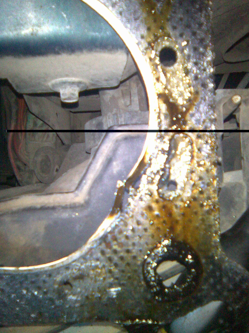

прокладка гбц, прогар 3 цилиндра
Изображение 06.jpg (261.21 КБ) 9303 просмотра

aleksandr писал(а):На каком бензине ездишь, и как верх поршней, не прогорает?
Езжу 95-92 лукойл-газпромнефть(сибнефть)-татнефть. Поршни нормальные, чистые.
Человек который занимался головами сказал про 92 забыть
