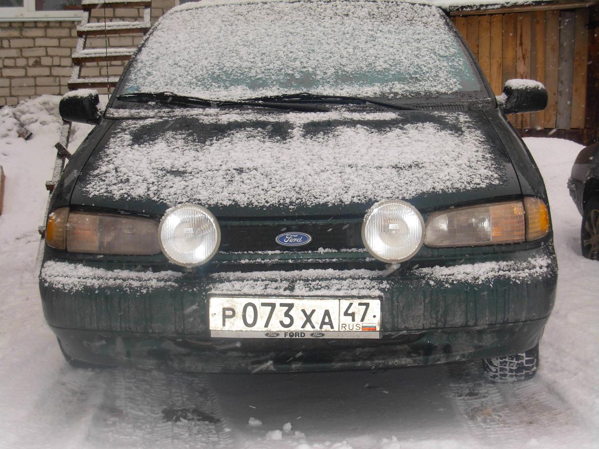

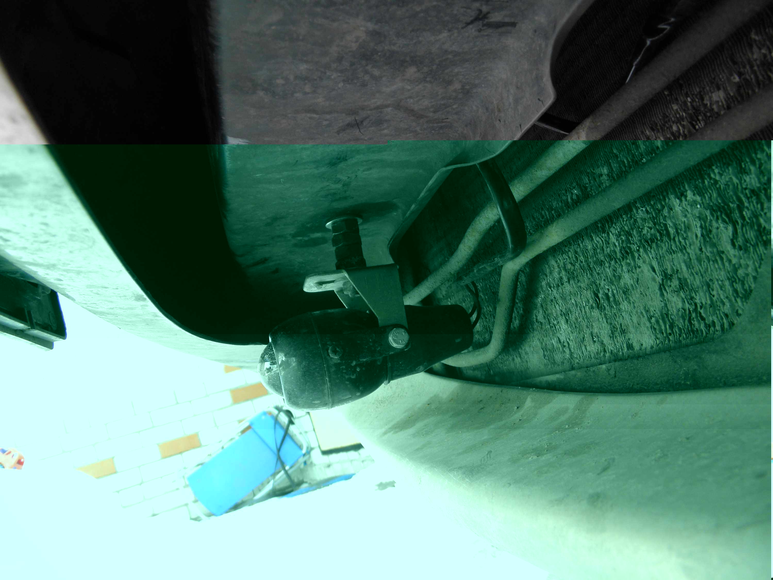

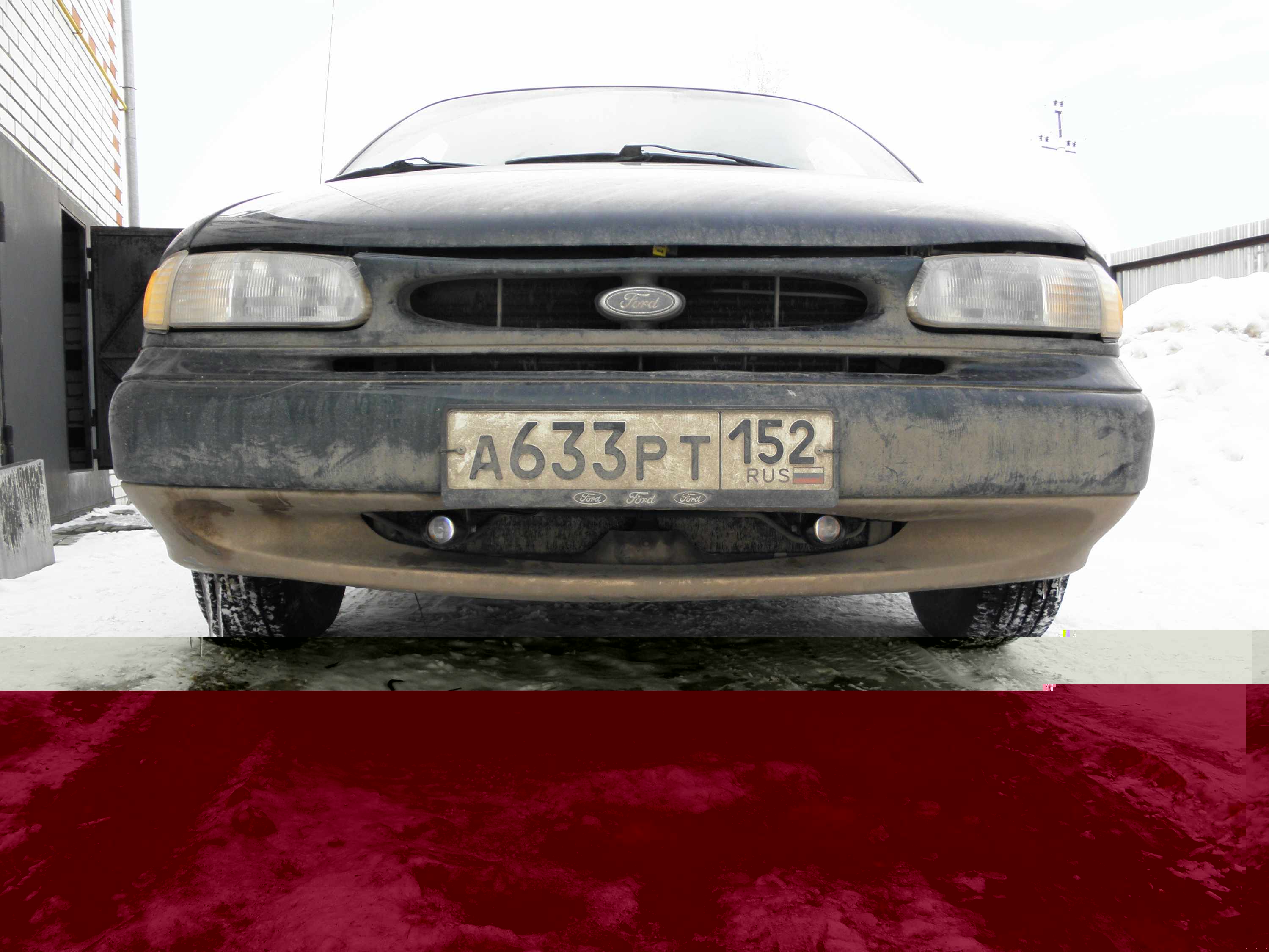

Подвесил, за бампером есть железная поперечина, вот к ней, только она не сверлится нормальными свёрлами, сверлил победитовыми 1 отверстие=1 сверло, домкратил дрель и очень аккуратно с сож, как только образовывается маленькое отверстие домкрат убирал и дальше руками. Линзы х.з. покупал на рынке идут вроде бы на газель или волгу стоят в районе 800р. за обе, пересмотрел все китайские которые были на рынке ничего не понравилось, либо цветные, либо без уплотнений, либо просто гуано, фотки сделаю чуть позже.rudy писал(а):Жень, можно фото как это выглядит на машине? Ты их врезал или просто подвесил? И что за линзы?

Евгений, спасибо. Прикидываю как будут выглядеть мои. Наверно так же. Покрупней бы чего на такую морду!
Твои ПТФ у нас продаются по 2200 р. Я так понял: ты ими не доволен?
Я даже бампер красить не стал. Так практичнейЗахар писал(а):ПЕСКОСТРУЙ.

Пока точно не могу сказать, выезжал по темноте пару раз и то в городе где светло, ну по крайней мере пока не впечатлили, хотя стоят лампы филипс+60% и греются при работе что аж рука не терпит. И по форме пучка это скорее ближний свет с галкой, вернее со ступенькой.rudy писал(а):Я так понял: ты ими не доволен?

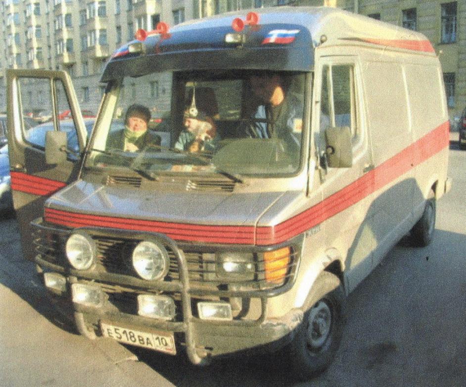

Да, это птф.Но прикол вот в чём. Я их брал в Финляндии, в кирпушнике(комисионке по нашему) б/у.И фин хитрый, вот что сделал. Он снаруже стекла напротив лампочки заматировал его. Примерно пятно 3х3 см. И теперь они светят полосой или можно сказать овалом. В общем на отлично как дальний. Теперь буду решать проблему с ближним. Но я сторонник хорошего света и поэтому решаю эти проблемы конкретно.evgens писал(а):Мощно.DIESELST писал(а):Я с дальним светом решил вопрос таким образомЯ бы на такое не решился, у нас на работе ребята ставят на грузовики нечто подобное, польские, есть круглые и прямоугольные, но это же, если смотреть по стеклу, вроде птф ??? А свет какой формой дают???

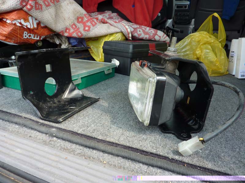

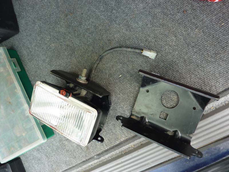

Блуждая по экзистовскому каталогу наткнулся на кронштейн противотуманной фары F58Z-15266-A родной фордовский по 67 рублей за штуку
Заказал пару. Приехал получать силовые элементы кузова MB210 и, заодно, свои кронштейны. Стою, принимаю по списку, придирчиво разглядывая мерседесовские железки. Ну и в конце мне вываливают это, отштампованное из пяти миллиметровой брони и весом под килограмм каждое
"А это что?" - говорю,
"А это кронштейн противотуманной фары. Какая машина - такие и кронштейны" - отвечают. Видя мои квадратные глаза вся очередь начинает ржать. Кронштейны привинчиваются к усилителю бампера снизу, в районе нижнего воздухозаборника (можно посмотреть в каталоге). На фото для наглядности прикручена одна наша советская дешёвая ПТФ-ка (аналог Hella). Сохраняются (и доступны) все степени регулировки фары.
Не решил ещё ставить ли на машину это чудо. Боюсь бампер отвалится. А если не отвалится, то ими можно будет колоть лёд зимой, раздвигать машины на парковке, или использовать в качестве крюка для буксировки
