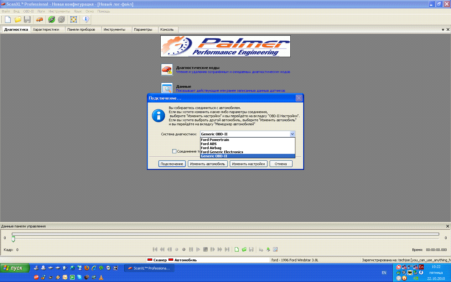

Должно получится, примерно так. ;)

Re: Своя компьютерная диагностика
Владимир, попробовал.
Не видит, гадина, ABS и SRS. Видит PCM, GEM. Всё как писал выше представитель АвтоШтучек. Если написать 1998 год - видит всё (как у тебя).
K-Line адаптер прога просто не видит. Хочет только ELM. Чем мне погасить лампочку SRS? :cry:
Покупать мне ELM327, наверно, бессмысленно.
