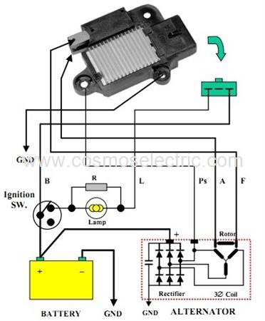

Электрическая схема генератора Ford Windstar с регулятором напряжения F50U-10C359-AB

то что вы здесь выложилии это хорошо
но грамотный электрик с тестером вруках эту схему нарисует за 20 минут
а простым юзерам таких как вы она не поможет
