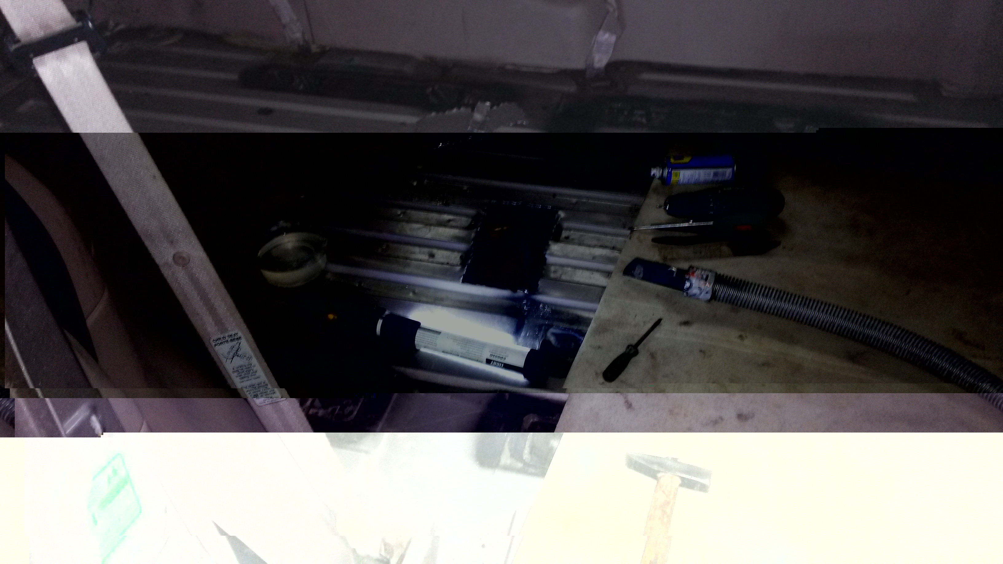

Re: Бензонасос
Я прорезал лючок..спасибо за подсказку...сейчас попробую сктнуть фото

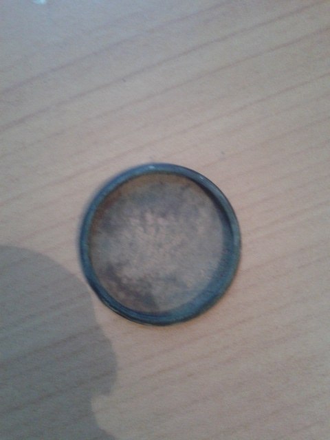

Re: Бензонасос
вопрос к тем, кто разбирал весь насос, не встречали ли такую штучку в стакане? когда снимал свой, это пластиковое колечко внутри с какой то пленкой плавало в баке
