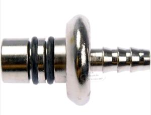

aleksandr, топливный шланг к блоку двигателя таким штуцером соединяется?
у меня WIndstar 3.0
Dorman Springlock Fuel Line Connector, 14mm x 3-8.JPG (7.6 КБ) 12506 просмотров
Предложенные съемники подходят для снятия такого штуцера?
если я правильно понимаю, данные съемники должны освободить штуцер из блока двигателя.
а с этой "елочки" шланг потом как снять - не приходилось с этим сталкиваться?
Re: Все отовсюду
jevzap писал(а):Предложенные съемники подходят для снятия такого штуцера?
Да. Съёмник подходящего диаметра надевается на трубку - ответную часть этого разъёма (на фото не показана), пропихивается в "чашу" (на фото самое толстое место) и разжимает там пружину. Затем тянешь трубки (шланги) в разные стороны. Осторожно, если жидкость под давлением - может брызнуть!

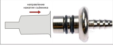

Re: Все отовсюду
Дорисовал ответную часть и с какой стороны совать съёмник. Со штуцера резинку не снимал, но может есть смысл резинку от штуцера повесить стандартную от европейцев или вшигулей на хомутике?

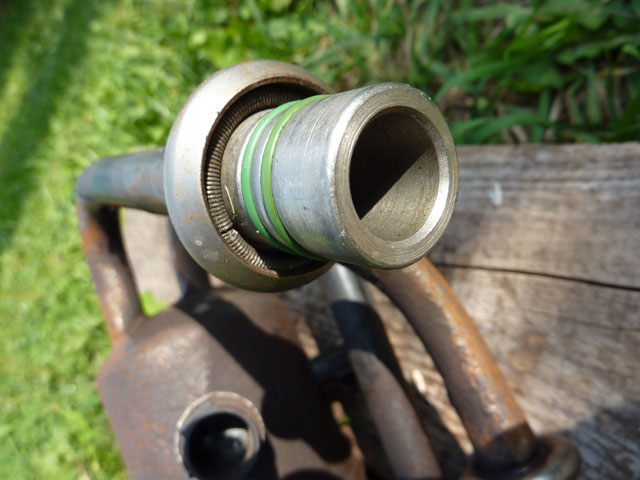

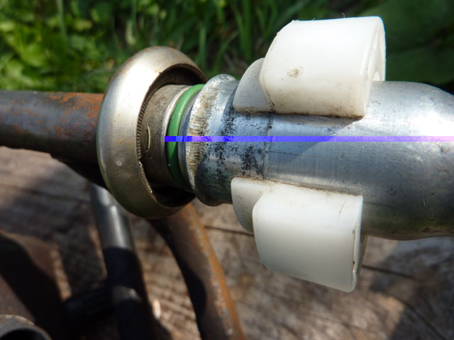

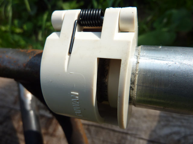

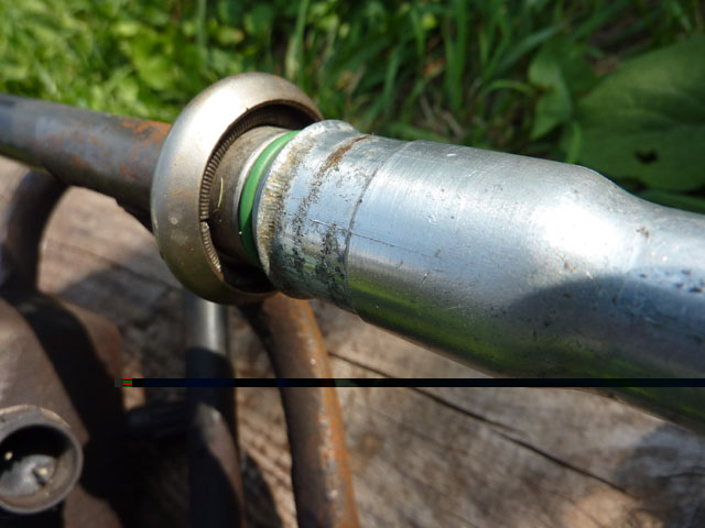

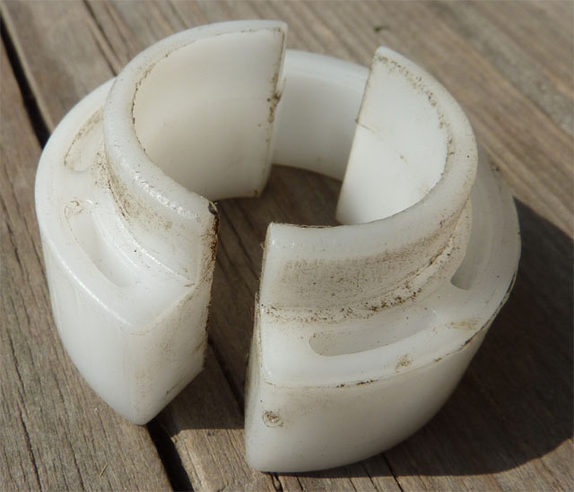

Александр очень хорошо дорисовал картинку. У меня фотки получились похуже :oops: Но, раз обещал...
Съездил на дачу, посмотрел. Да, топливный разъём такой же. По понятным причинам разъединять топливопроводы на исправной машине не стал, а сфотал гнилые трубки кондиционера с которым сейчас борюсь.
Вон та пружинка обнимает и держит ответную часть разъёма
Задача этого съёмника разжать ту пружину
Съёмник топливных трубок, трубок кондея.jpg (66.6 КБ) 12455 просмотров
На ответной части разъёма видны следы от пружины
То же со съёмником
То же со съёмником
Съёмник из "большого" набора надевается на весь разъём
