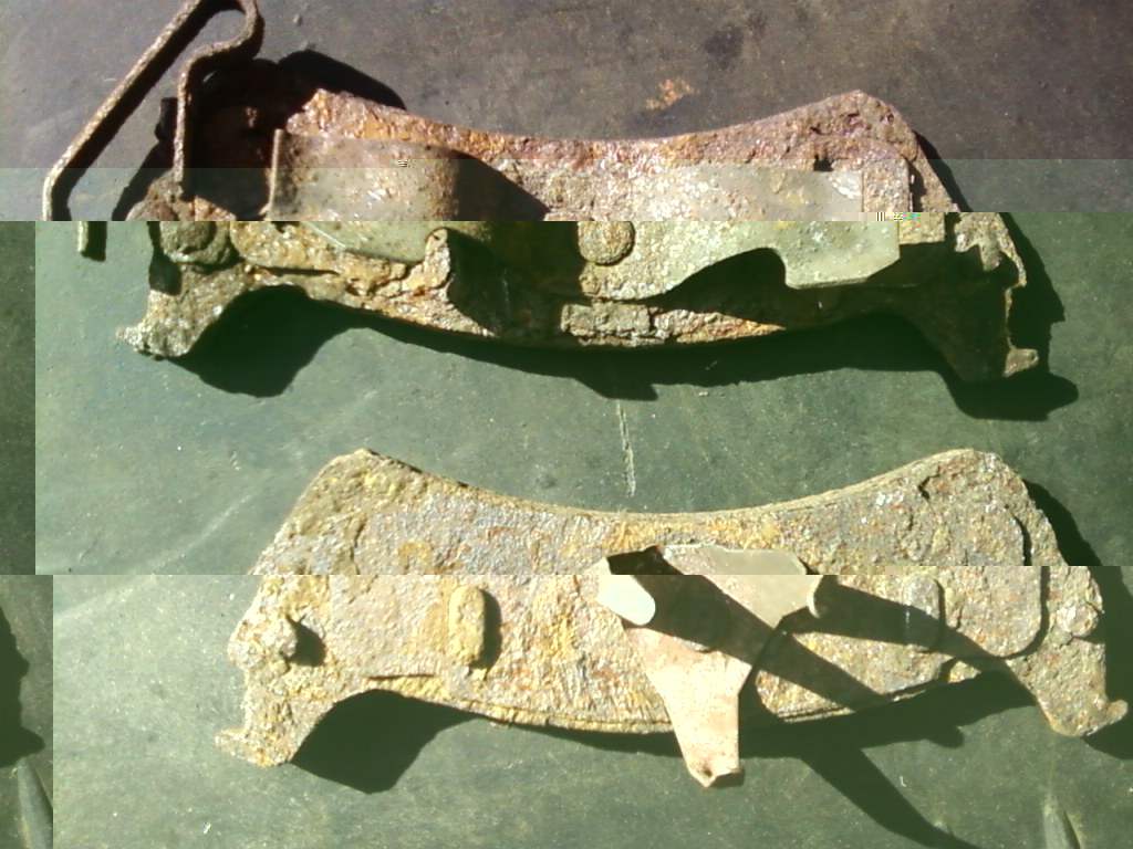

Ermak, глянь туда: http://www.ford-windstar.ru/forum/viewt ... 3746#p3746 (у меня пунктик :oops: на фордовские колодки - это единственная хорошая вещь, которую делает Форд).
Nelson, не знаю как у тебя, а у меня все резинки на суппортах были рассохшиеся, рваные :shock:
После замены резинок и направляющих задних суппортов машинка стала лучше тормозить, меньше клевать носом при торможении, легче стала катиться.
