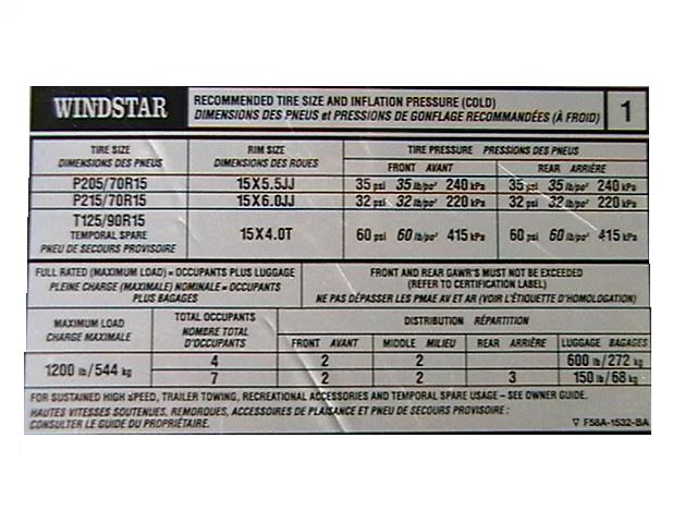

Базовая R НА ФОРДЕ ???
Re: давайте поговорим о колесах!
сергейg писал(а):Базовая R НА ФОРДЕ ???
Я понимаю, что сегодня еще антидепресанты актуальны, но, что это такое на форде базовая R:? :shock: :D У моего форда есть такая табличка, если я правильно понял вопрос

Больший диаметр колеса нагружает дополнительно коробку. Но на диск можно одеть резину, которая не будет больше базовой. Лишь бы не цепляло крыло.

Приветик! подскажите пожалуйста у меня Ford Windstar 1997г, хочу себе купить диски на лето, и не знаю какая у меня разболтована! Может кто сталкивался? Будьте любезны! а то я искал по интернету, кто пишет 5х108, с вылетом 45, кто говорит 5х114.3 с вылетом 45. а в магазине у них нету такой модели и они не могут сказать точно! И разбирать колесо, примерять, честно сказать не очень хочется!
5х108, вылет 42. Ширина диска - выше на фото.

Стандартные литые диски 5х108 R15" ширина 6.5" вылет 42. По шинам не все понятно.
Вроде в штате стоят 215/65/15 но они маленькие(вид у машины не очень), и проблема низки клиренс цепляешь все что только можно.
Поставил зиму 215/70/15 очень понравилось. Помягче и повыше. На лето подумывал 235/60/16 но с переди при вывороте будет задевать.
Решил и на лето оставить 215/70/15.
