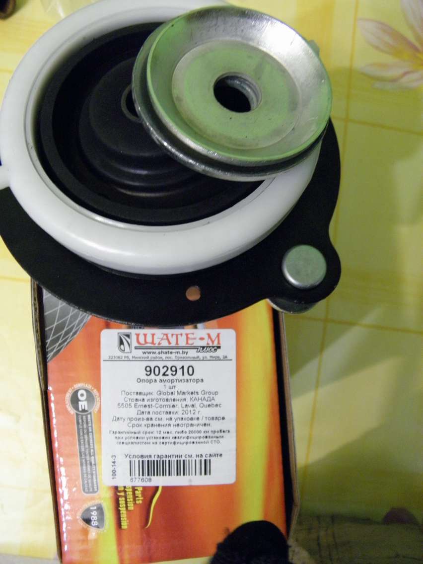

Кто подскажет номер верхней чашки пружины (передняя стойка) как на стр.10 по разумной цене, там написана цена 558 руб, а мой EXIST дает цену 5200 руб за шт. все заменители приведены без картинок, был куплен Chassis pro 902910, оказался верхней опорой с подшипником без чашки.
Сама опора Chassis pro 902910 не вызывает опасений, а подшипники заклинило после сборки стойки, оказалось, что направляюшие шариков из гнутой стальной полосы и корпус плющит пружиной, а оригинальные фрезерованные и намного толще, я взял старые стальные направляющие и поставил их в новые пластиковые корпуса.
Пока ищу чашки изготовил проставки 6 мм из армированного пластика, трение о стаканы не слышно.

заказал себе точно такие же опорники, месяц как пришли, интересно как они себя покажут, себе не ставил? а то у меня пока и других проблем хватает, некогда с ними возиться...evgens писал(а):Немного запчастей
Re: Каталожные номера
Поставил только подшипник, опорник родной ещё нормальный был, хотя на вид и шассис про вроде ничего плохого не скажу.
