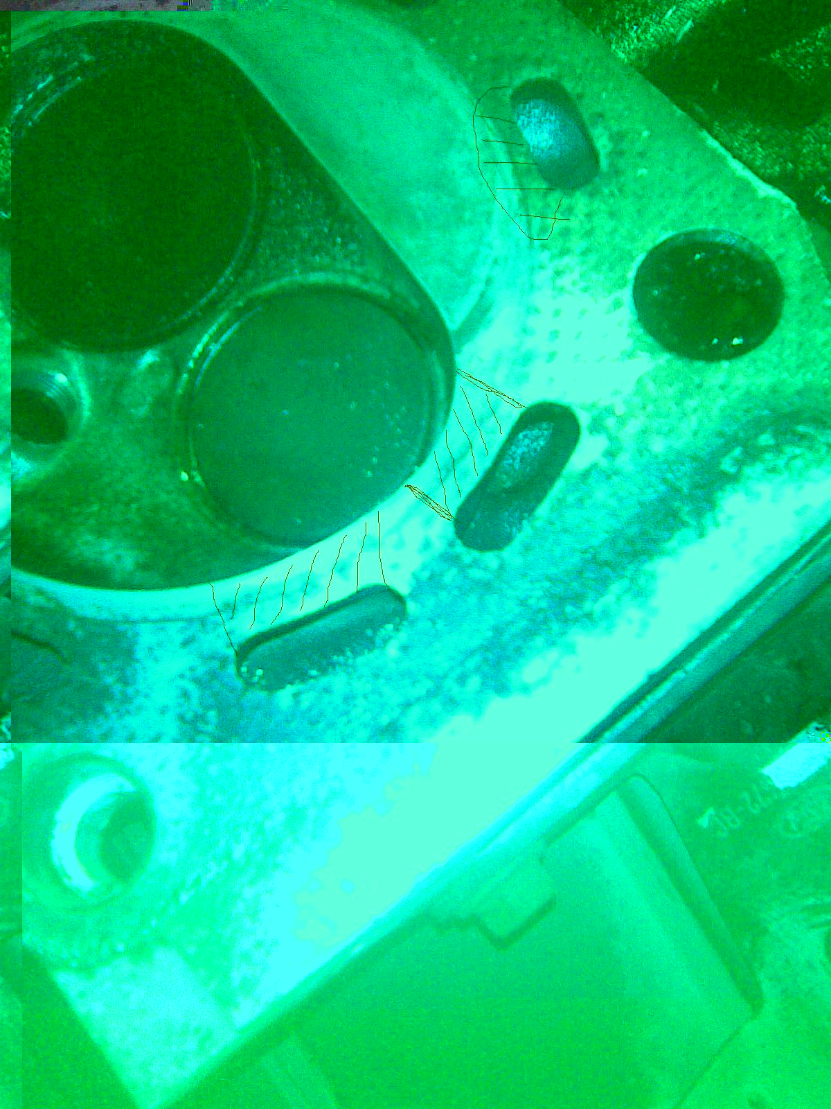

Александр про головы не забудь :D , я серьёзно, шлифовать обязательно+ если есть хоть малейшие дефекты на участке между камерой сгорания и отверстиями где проходит антифриз, по кругу, то сначала варить их- сам с ними много :cry: :evil: :twisted:
Такс, на этом месте поподробнее. Головы я собираюсь брать с заведомо исправного движка, который ездил и не грелся. Их тоже обязательно шлифовать? Про раковины на них понятно, смотреть буду придирчиво. Про головы со старого двигла, который грелся и под конец пробило прокладки, понятно - без шлифовки и опрессовки их ставить естественно не буду.

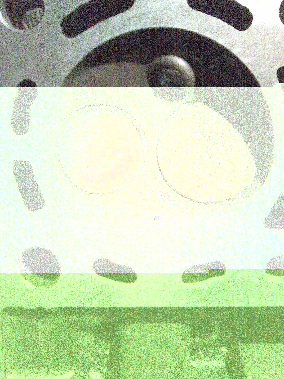

С раковинами - что делал? Варил аргоном? Обычный полуавтомат с алюминиевой проволокой и аргонным баллоном? На бывшей работе есть такой, можно подъехать попользовать часок, абсолютно забесплатна, отношения с работягами, мастером и начальником производства отличные.

На фото виден след от прокладки+ пара миллиметров окантовка прокладки(след почти не виден), шлифовать обязательно даже если до снятия всё было нормально с моих голов сняли по 0,15мм, варили не знаю как,отдавал товарищу который занимается авторемонтом, он варил и шлифовал, сайчас уже поздно, завтра спрошу у него, чем и как, обошлось в 2350 с интересом товарища(сам забрал у меня, потом привёз) за две головы со сваркой и шлифовкой, в идеале должна получиться поверхность как у новой головки
На фото показал красным цветом опасные места, у меня на одной голове был прогар который уходил в толщу головки, а на поверхности было едва заметное пятнышко, толщина перемычек 7-8 мм, прокладка вместе с окантовкой закрывает 5-6 мм
Спасибо, ценная фотка. Сварка в этих местах меня не пугает, справлюсь сам. В Механике это должно стоить вместе со шлифовкой порядка 1700р плюс опрессовка 2040р. http://mehanika.ru/works/obr/car/ploskost/ http://mehanika.ru/works/obr/car/opress/ минус скидка друзей в 15%.

aleksandr писал(а):Варил аргоном?
Седни узнал- варили аргоном.
Вот так выглядит после заварки и шлифовки

На бывшей работе три полуавтомата заряжены аргоном и алюминиевой проволокой, без проблем заехать заварить в любое время. Можно самому (доверят), можно сварщика попросить. Жаль шлифовать и опрессовывать не умеют.
Re: Знакомимся!
Я себе не опрессовывал т.к. причина сама вылезла наружу и всё было ясно и так.
