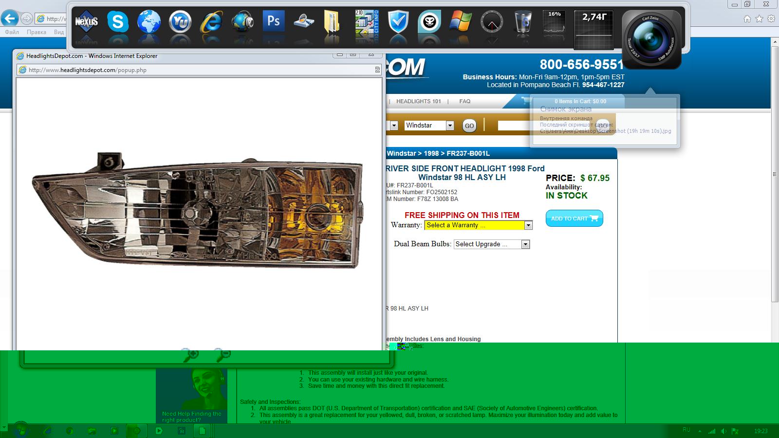

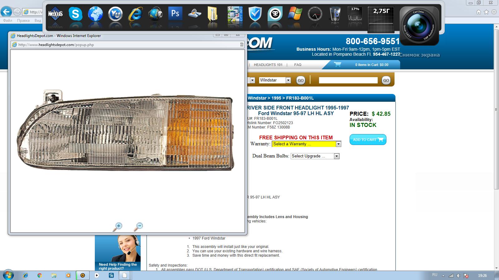

всех с новым годом! ребята есть такой вопрос (FW 1994г). нет под рукой (FW 1998г) для сравнения. вопрос в оптике (фара). встанут ли фары 98г. в 94г? я так понимаю бампер менять придется в любом случаи.

саша я хочу привести такой пример, берем оптику от переходной второе поколение фара+телевизор+бампер, неужели это все трихомудие не встанет. я к чему это все, фары на переходной модели всетаки по веселей будут, слепой даже увидит. на счет света пока не знаю.
Screenshot (19h 26m 18s).jpg (185.8 КБ) 13754 просмотра
Screenshot (19h 23m 31s).jpg (184.17 КБ) 13754 просмотра
Re: головная оптика
Тут какое дело, менять половину морды придётся, и не факт, что всё подойдёт (скорее всего никто даже не пробовал).
И второе поколение по запчастям более дефицитно и дорого, если долбанёшь первое не проблема подобрать запчасти, а со вторым хлебнёшь горюшка с поиском железок.
И самое главное, смысл то в этом какой? На интенсивность света будет влиять вид фары (для американского рынка или европейского), и степень убитости отражателя и стекла. Если достанешь европейские фары на первое поколение, они будут светить лучше американских второго поколения.

Re: головная оптика
Сообщение igor777 »
aleksandr писал(а):Тут какое дело, менять половину морды придётся, и не факт, что всё подойдёт (скорее всего никто даже не пробовал).
да все правильно ты говоришь саша. единственное не пойму у usa и евро фар наверно разные коды. и еще вертится в голове depo 50/50 что будет свет норм. или деньги на ветер!
