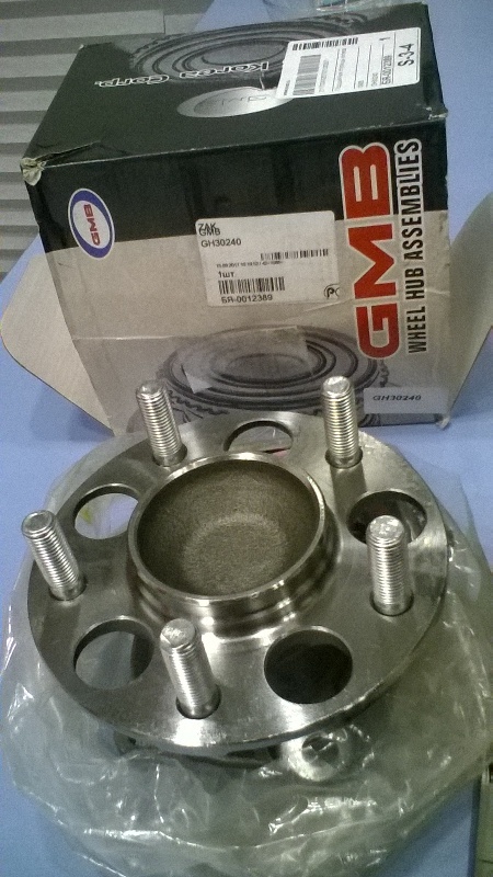

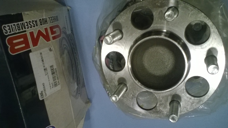

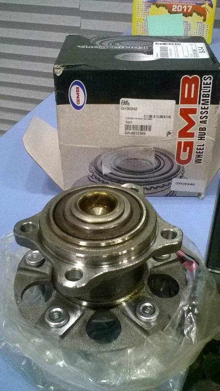

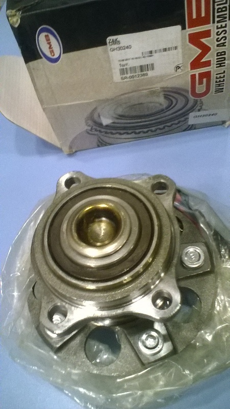

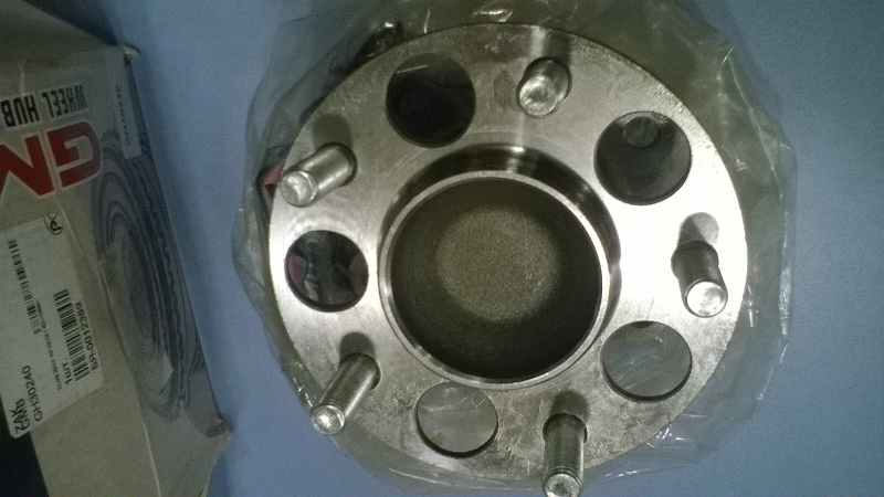

Всем привет. Не знаю куда тему кинуть, кидаю сюда, если что поменяем раздел. Друзья имею машину 3,8 2001 года, искал подшипник передний ступицы в Экзисте часто пробивается номер GH 30240, хочу всех кто на втором поколении предупредить, это ошибочный номер, к нашей машине не подходит, я так попал. Но все хорошо, вернул назад при получении. Фото этой запчасти прикрепляю.
Не плохой вариант который нам подходит : от фирмы ILJIN № IJ123037

Да, этот артикул и на zzap.ru по некоторым кроссам к оригиналу с описаний ступиц от RockAuto выскакивает. Нормальные варианты можно пробовать по коду 513156 искать - это Timken, Moog - эти бренды в Федерал Могул входят. Ещё на второе поколение коды Форд-Моторкрафт: 1F2Z1104AB, NHUB13, HUB78, G2MZ1104M
