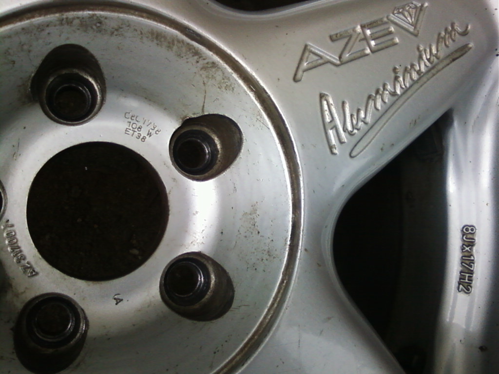

На дисках написано : между болтами 108, ширина 8, вынос 38, ЦО - не помню .. но садится на ступицу плотно!!
