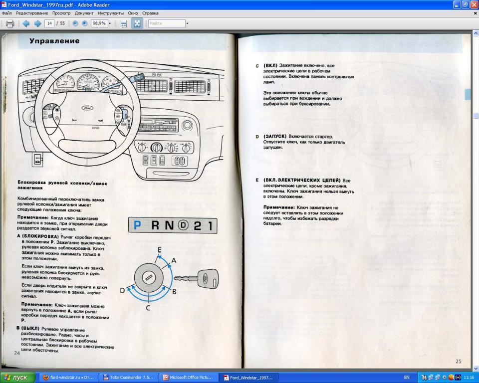

Было у меня такое, правда держал неделю, полторы и "прикуривать". Решил проблему методом тыка. Меряя амперметром величину тока (утечки). Оказалось, что в положении ключа зажигания есть разница. Потребление тока в самом крайнем нижнем положении ключа самое большое, как потом вычитал, системы автомобиля готовы к работе при нажатии органов управления. Не буду описывать, что работает в каждом положении ключа, это описано в мануале ord-windstar.ru/manual/. Я оставляю на стоянке авто в положении ключа А ,- часы не светят, блокируется руль - если замок разболтанный и положение найти затруднительно. В таком положении заряд ак. держит месяц. Но если все по инструкции, посмотри лампочки под капотом, бардачке выключаются ли при закрытии. Удачи!
