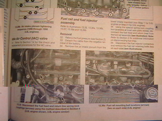

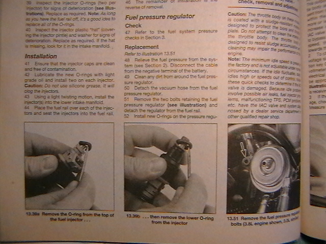

Какие нужны манипуляции чтобы добраться и снять форсунки для их дальнейшей промывки?
Двиг. 3,8 96г.
Re: Снимаем форсунки чтобы промыть
Что нашел в книге, сфотографировал, выложил.
Верхняя половина страницы
нижняя половина страницы

Не пойму,кто придумал снимать форсунки,чтобы их промывать? Есть спецстенд.Он промывает заодно и клапана и свечи,а также верхний ряд колец.При этом отключают топливопровод и обратку.Применяется спецжидкость,а не ультразвук.Эффект очень хороший.
