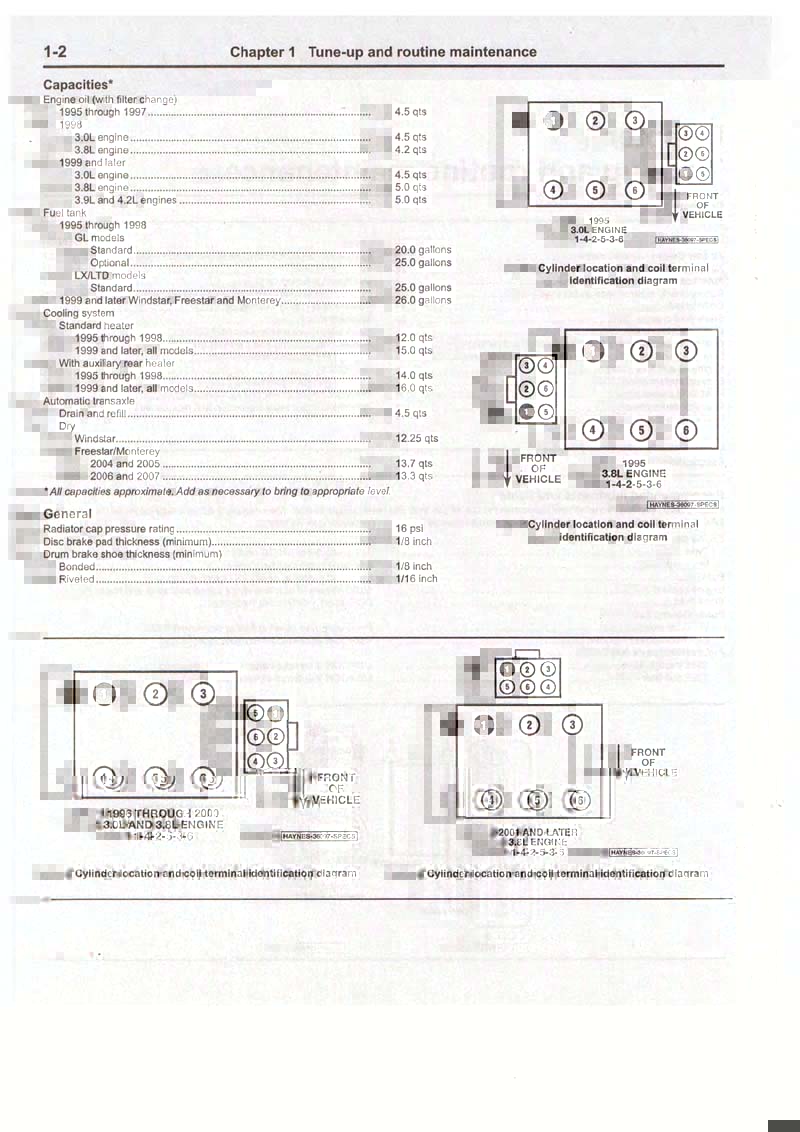

Подскажите плиз, расположение проводов на катушке
зажигания Виндстар 99г, 3.8 мотор.
Срочно нужно, встали за городом!!!

Высоковольтные?
Посмотри здесь: viewtopic.php?f=10&t=751&start=10#p9141" target="_blank

Или хотя бы , как пронумерованны цилиндры.
Ответьте кто-нибудь!!!

avademus писал(а):Или хотя бы , как пронумерованны цилиндры.
Дима же кинул сылку, там рисунок Изображение
По нему ясно, что первый цилиндр на двигателе это дальний к моторному отсеку, да и катушки нарисованы
