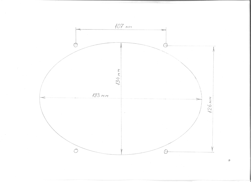

По просьбе Игоря: эскиз посадочного места под динамик в передней двери (Винд 1996 года)
Игорь З
Сообщения: 11
Зарегистрирован: 11 мар 2012, 11:03
автомобиль: Ford Windstar LX 95г.
Откуда: г .ПУШКИНО М.О Ford Windstar LX 3.8 95г.
Re: Звук
Сообщение Игорь З »
дим огромное спасибо!

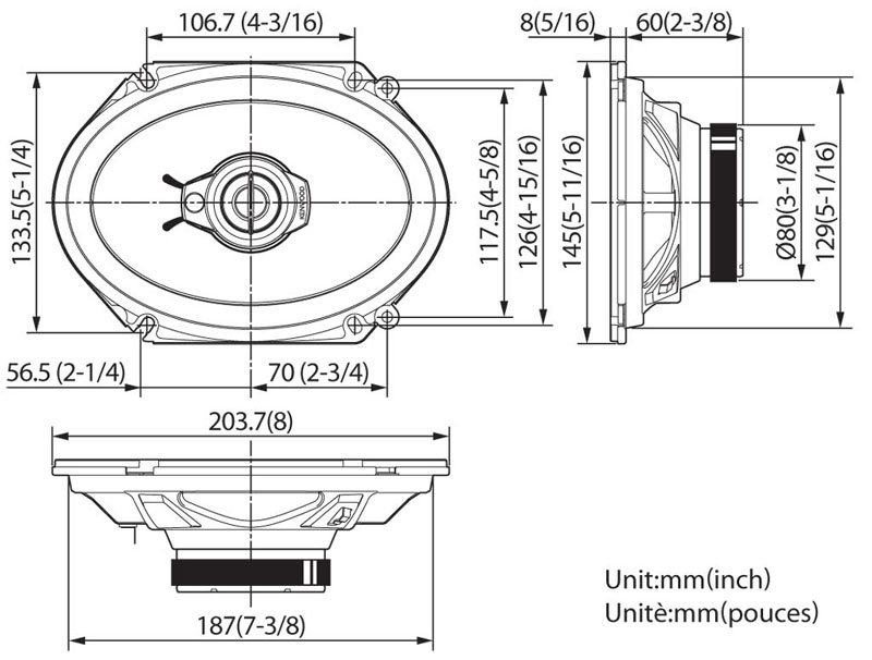

менял ли кто-нибудь динамики в Виндстаре? Какие туда можно поставить без слесарки?
А что, кстати, по поводу самого первого вопроса? (Размер динамиков в нашей машине в дверях и в боковой обшивке)
Zaic писал(а):А я вот поторопился и купил колонки 6х9, снял обшивку двери, и вперся, родные колонки 5х7
Возвращаюсь к первому вопросу темы. :wall: Вот чертёж динамиков Kenwood KFC-S6894C, изготовленных специально для штатных мест автомобилей Мазда и Форд:
Колонки в наших автомобилях 6х8 :shock:
Характеристики Kenwood KFC-S6894C: http://www.kenwood-rus.ru/products/car/ ... C/details/
Цена около 2000р.
Взял себе, примерил - подходит. Но ещё не ставил (холодно).
Добавлено 06.08.2014: Поставил динамики в передние двери ( на зад ещё не ставил). Подошли. Работают. Высоких частот дают побольше, низов - поменьше (но у меня саб ещё стоит, спасает). У фордовского динамика в правой двери был полностью отклеен диффузор (или не был приклеен).
Добавлено 18.08.2015 Поставил на зад. Не хватило 5мм глубины. Приподнял родные подиумы на 5 мм (поролоновые прокладки между динамиком и обшивкой 10-15мм легко позволяют это).
