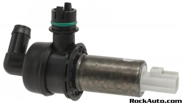

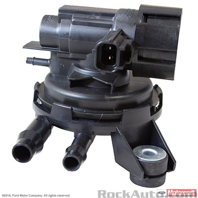

egr и evap немного разные системы и никак не связаны, значит так, со звуком я разобрался, был подразорван один из шлангов, идущих от трубки егр к датчику абс. давления, основная ошибка была все таки по клапану на адсорбере, а не который под капотом, хотя странно, клапан был рабочий, но слегка внутри подзабит, все почистил, адсорбер тоже разбирал, зря, ну щас заправки идут без приключений, если повторится, значит дело либо в датчике на баке, либо в крышке бензобака

Тоже ошибка P1451 светится, возле абсорбера нашел фишку на клапан наверное или на датчик, самого клапана нет. Может не там смотрю, похожий клапан есть под капотом. Знающие люди подскажите где этот клапан должен находиться?
Re: Вентиляция паров топлива
первый стоит под капотом, второй у бака, ошибка вроде бы по второму, я его разбирал, чистил, больше не выскакивала
