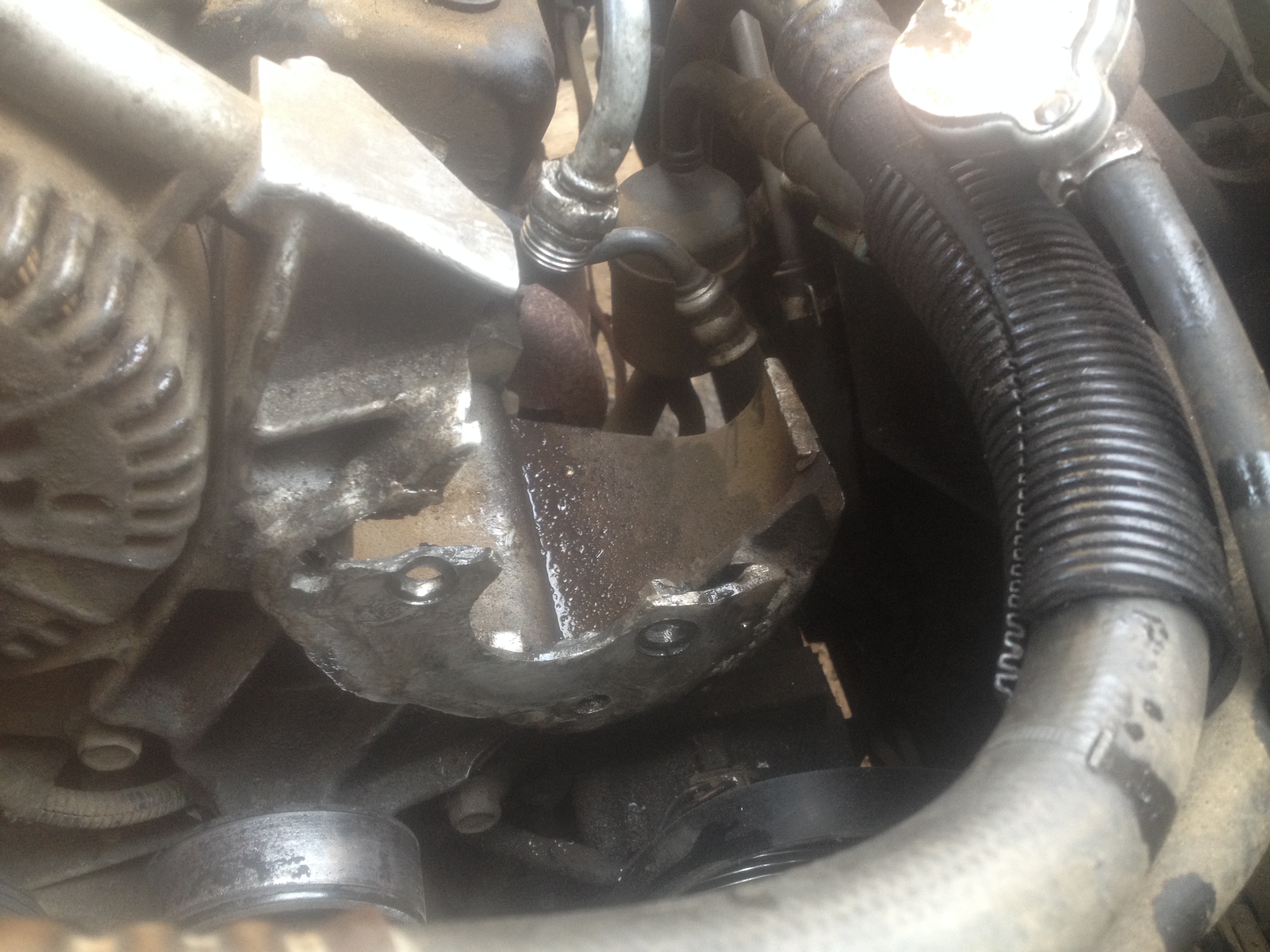

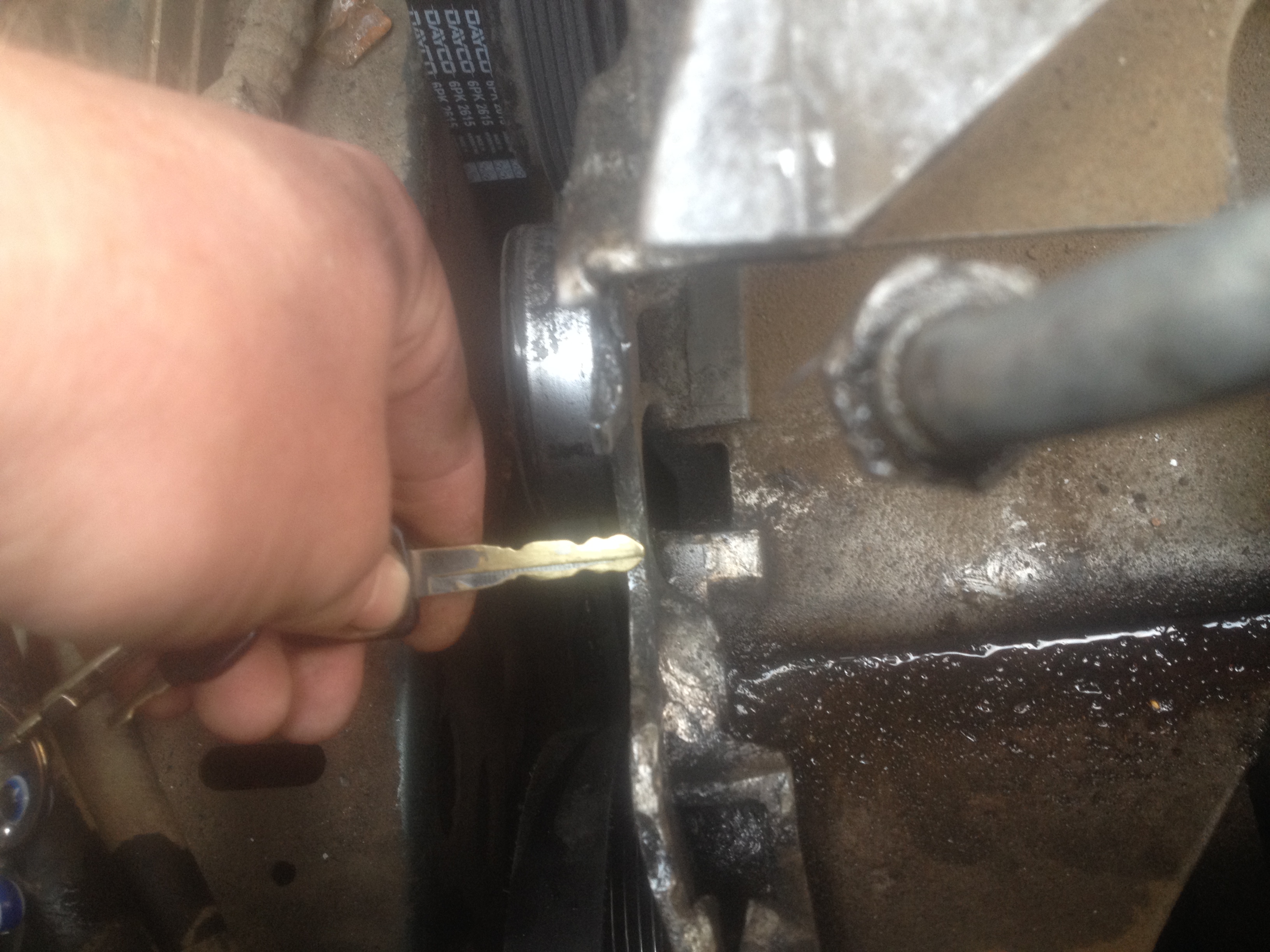

И так... Как уже писал, вкорячили мне насосик от субарика. Шум пропал, надолго, но появился снова( насос был из серии надо бы выкинуть, но пусть ещё поваляется в уголке). Проблема в другом: переколхоженая опора живет не особо долго, алюминий начинает трещать и теряется соосность. Первый раз варил с пол-года назад, на днях размотало ремешок, оказалось из-за того, что опора лопнула снова. Варить на месте, как мне кажется, то ещё удовольствие, мыслей как усилить тоже нет, очень уж все впритык получается... Наверное вернусь к шумящему, но родному насосику...
