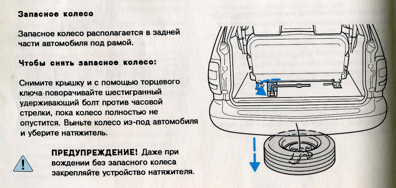

Добрый день.Подскажите где располагается болт опускания и подъёма запасного колеса?В салоне у меня его нет,с низу есть какой то болт на 19,попробовал его крутить он прокручивается.
Re: запаска
Как снять запасное колесо описано в мануалы (кнопка ввкрху страницы сайта над фото машины)
здесь
http://www.ford-windstar.ru/manual/Ford ... r_1997.pdf

Нашёл я этот болт,кто то его спрятал под ковролин. :D
