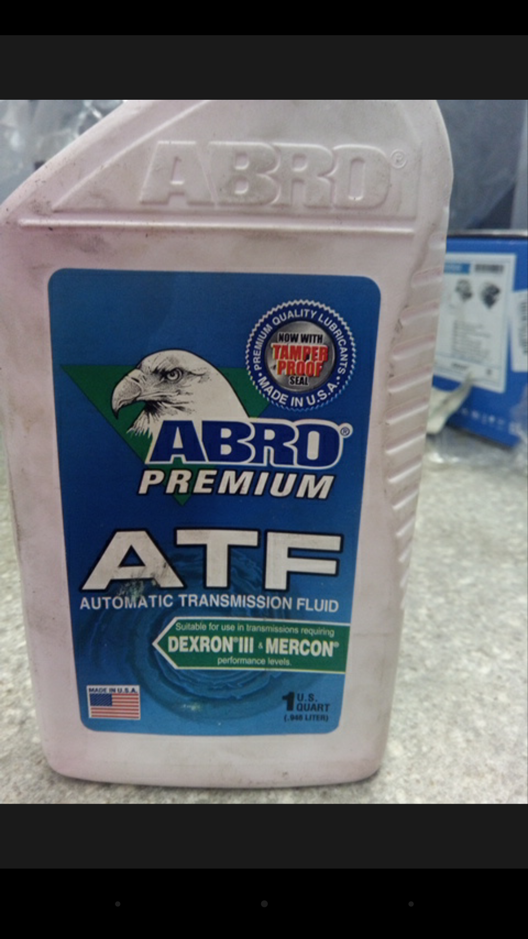

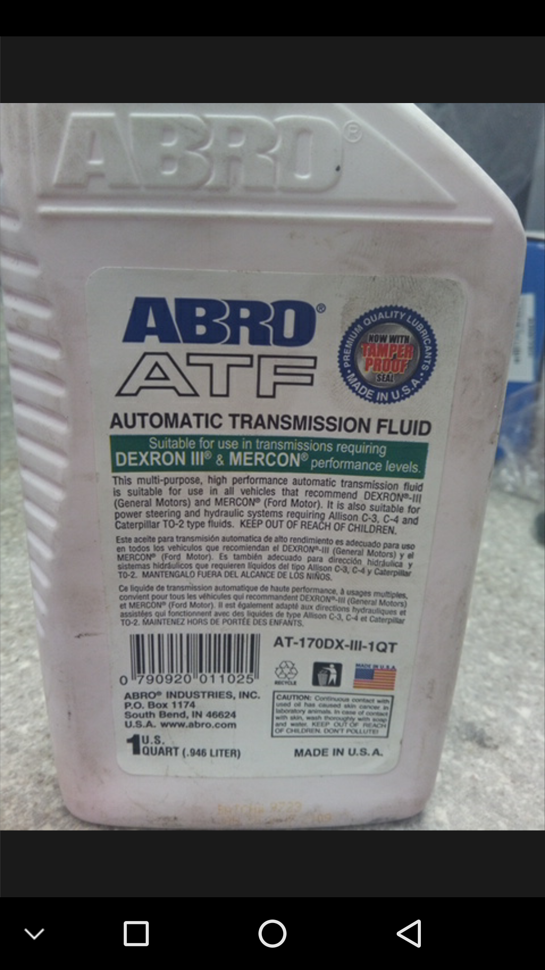

У меня залито вот такое
Проехал порядка 20 тыс. Все отлично. По трассе за раз 1200 км и АКПП хорошо работает.
И ещё: а не перегревается ли коробка?

Re: Побежало масло с коробки!!!
Приветствую!!!
Где брали, такое масло? Хорошее! Я впервые залил не американское масло. Не было в наличии ни на рынке, ни в магазинах. Даже в Польше смотрел в интернет магазинах. Короче не нашел. В поиске, как найду поменяю.
Зимой не должна перегреваться, я так думаю. Мой сканер ЕLM327/программы/ не видит температуру АКПП.
Добрый день. В Минске в наличии. У меня приятель занимается маслами. У него есть. Правда, говорит, что редко берут, т.к. для американцев.
