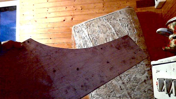

1.Для начала делаем лекало по стороне, у которой хоть размеры понятны. Проверяем лекало, вырезаем, подгоняем шкуркой, чуть снимаем фаску. В идеале его надо делать объёмным, многослойным, но это если ставить изготовления ремкомплектов крыльев на поток, я не заморачивался, в моём случае проще подогнуть по месту. Так как делаем на коленке и без объёма, придётся делать кусками, ибо ступеньку согнуть не получится, а делать лекало два-три дня и тратить кучу материала мне немного лениво.

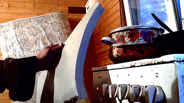

собственно фотки этого безобразия:
сейчас уменьшу фоты, погорячился
Почти готово, осталось подрезать по месту и подогнать ступеньки
почти готово.jpg (61.22 КБ) 21828 просмотров
В процессе загиба
В процессе загиба
в процессе.jpg (50.88 КБ) 21828 просмотров
Фанерное лекало
Фанерное лекало

Ну вот в общем то вставка практически готова. Осталось заварить технологические дырки от саморезов. Поеду в магазин за кромкогибом (нет у меня своего, давно хотел купить) и звёздочкой для снятия ремней, чтоб снять обшивку боковины.
готовый закрылок.jpg (64.2 КБ) 21808 просмотров
