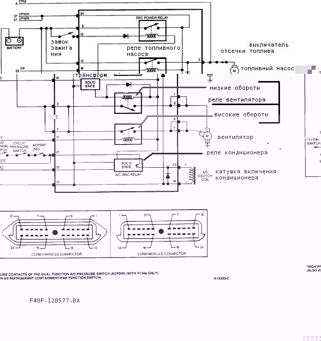

Пытался завести своего после зимы. Осенью менял топливо проводы. Всё работало на ура. На этой недели решил продолжить ремонт, погода по настоящему весенняя. Вначале сдох стартер. Поменял , теперь крутит но не запускается. При первой попытке топливный насос хрюкнул и умолк. Больше я его не услышал. В итоге на второй день капания со схемами понял - не поступает питание на реле модуля управления и катушки зажигания. На прямую завёл. Теперь буду искать куда ушло электричество :roll: Думаю надо смотреть замок зажигания. Будем капать схемы. Вот и перезимовали! :) :twisted:

root305
Сообщения: 2
Зарегистрирован: 06 июл 2014, 20:35
автомобиль: fw 95 3.8L
Re: Виндстар не завелся(
Сообщение root305 »
Вот парни, нарыл. Может кому понадобится
