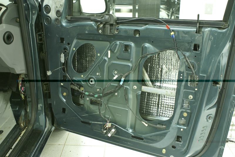

Снимал обшивку передней водительской двери, все оклеено, запечатано, позаглядывал и поставил все на место. :)

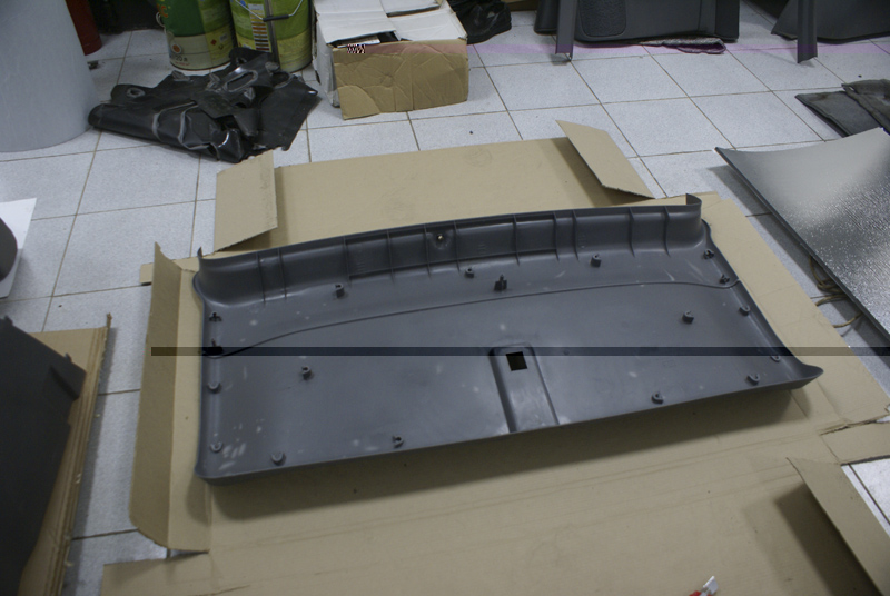

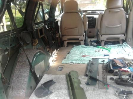

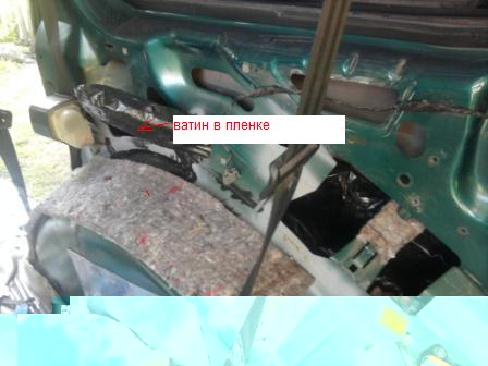

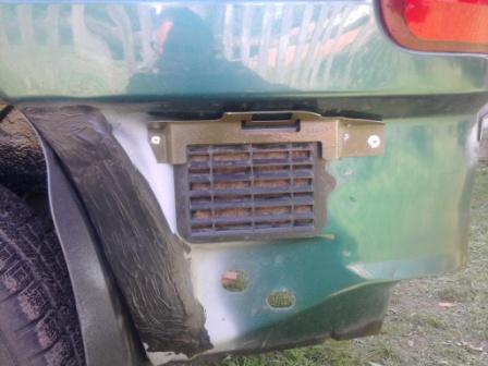

Шумоизоляция которая была
По бокам арок добавил сантиметровой толщины изоляцию из походного коврика, в селе не оказалось противошумки. В салоне стало намного тише. До крыши не добрался ввиду отсутствия противошумки.
Через эту решетку пыль летела в салон. Резиновые клапана со временем не плотно прикрывали отверстия. Пришлось закрыть войлоком.

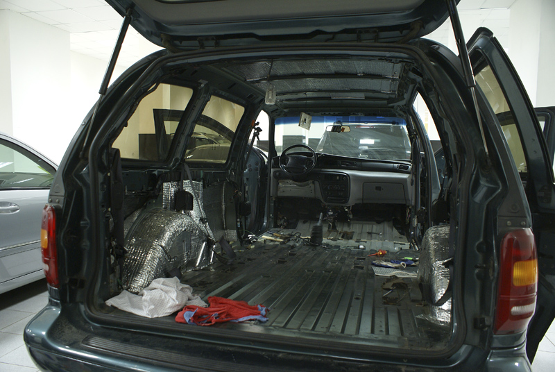

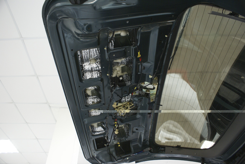

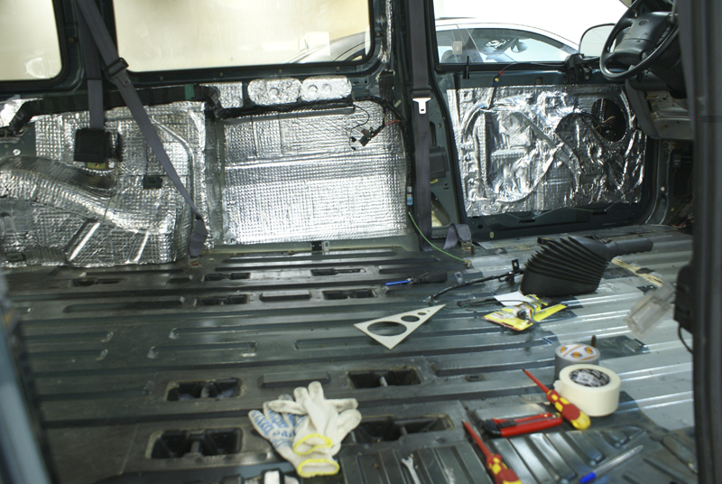

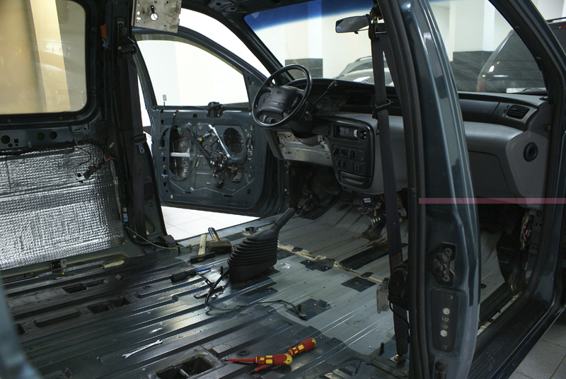

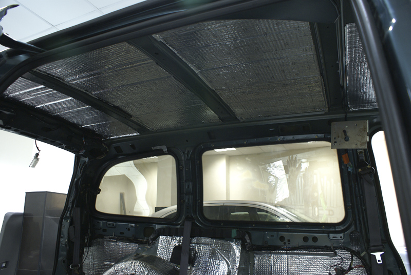

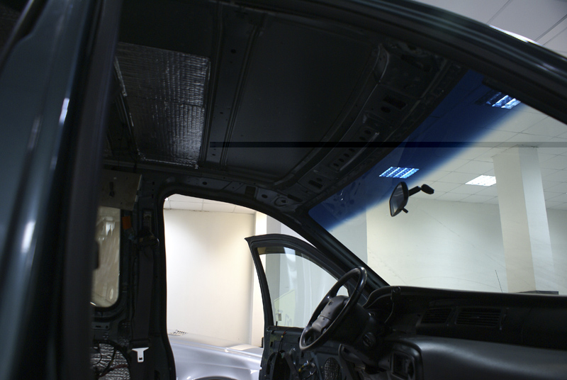

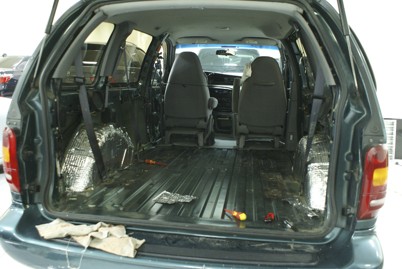

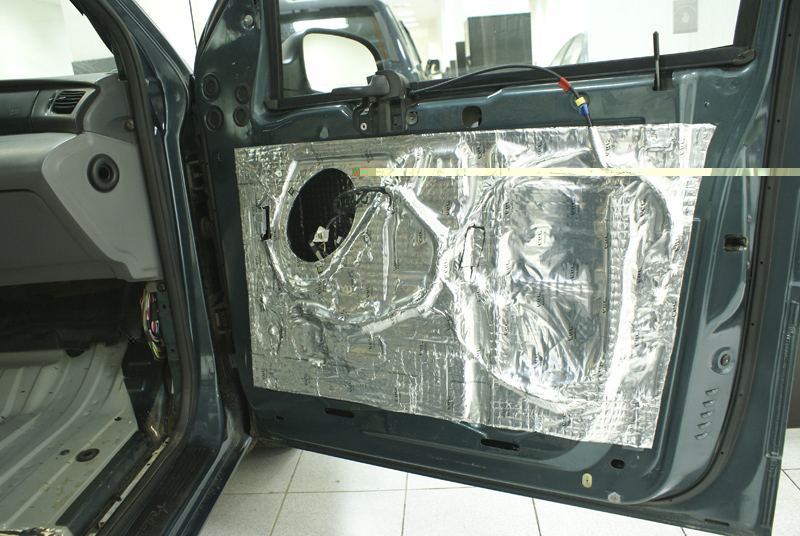

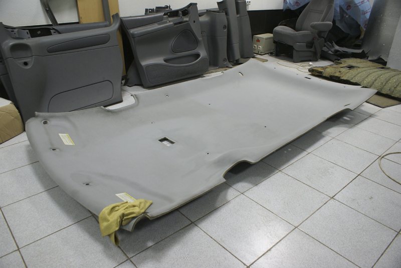

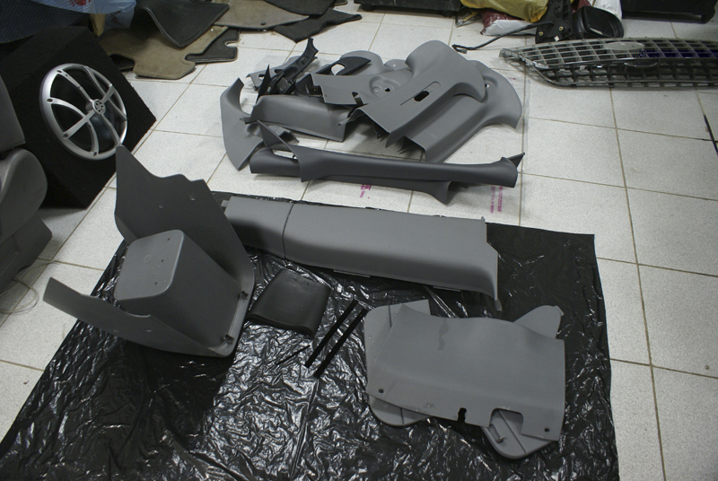

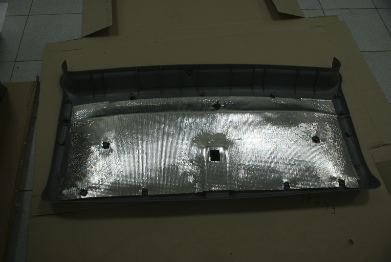

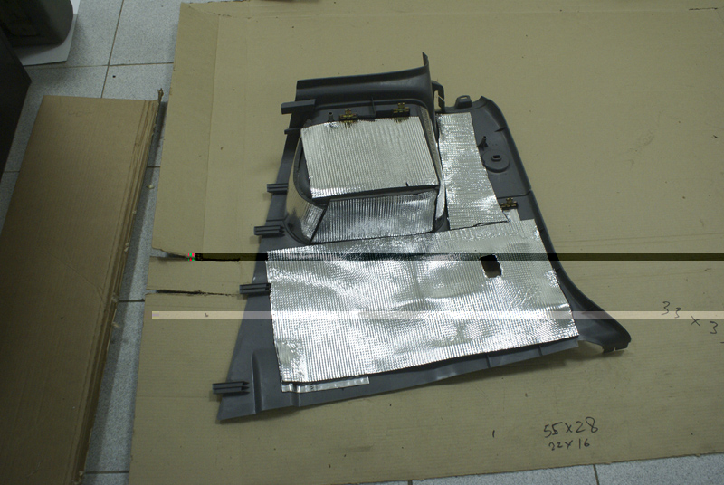

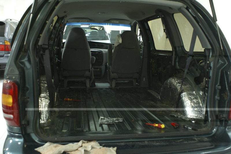

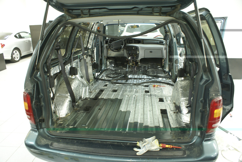

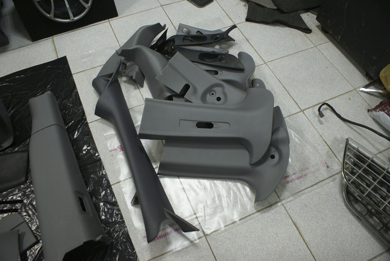

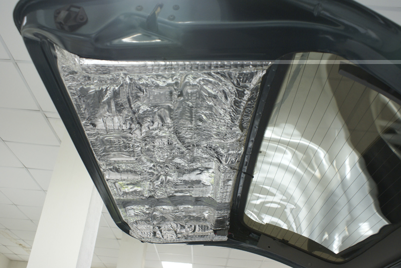

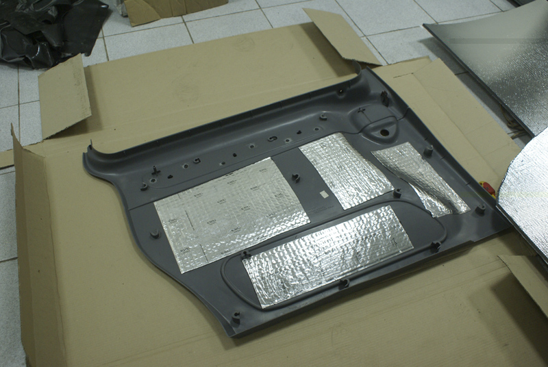

Хочу представить свою работу по шумоизоляции Винда.Проклеил полностью за исключением "торпедного пространства" и передних крыльев.Вот получилась некая капсула.Очень стало приятно,тихо ездить особенно в жуткий ливень :) И в процессе работы понял,что штатная акустика при такой шумоизоляции смотрится как инородное тело и в результате долгих,мучительных проб решил поставить подиумы сзади.А спереди практически всё встало на свои места,только новые колонки прикрутил не к железу конечно, а на ДСПешную подложку.И "натянул" обшивку)),скажу не без труда.И параллельно провёл полную,капитальную химчистку :!:
сначала виброизол
сначала виброизол
Последний раз редактировалось Raoul Duke 26 янв 2012, 17:45, всего редактировалось 2 раза.

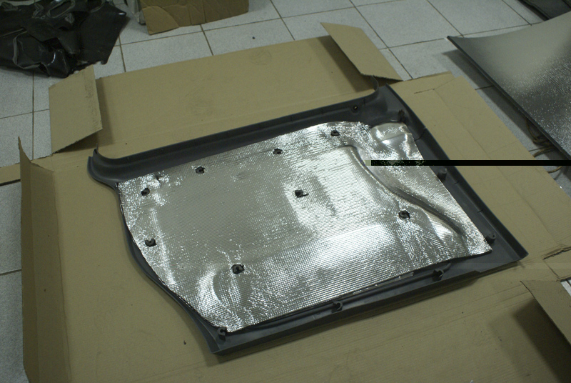

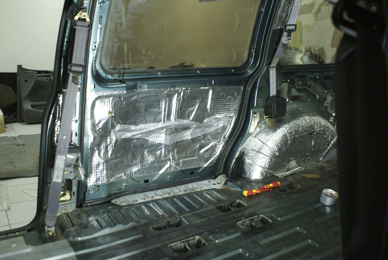

продолжение
почувствуй разницу) слева грязно,а справа чисто.Есть такая жижа"Винет" незаменимая вещь в чистке

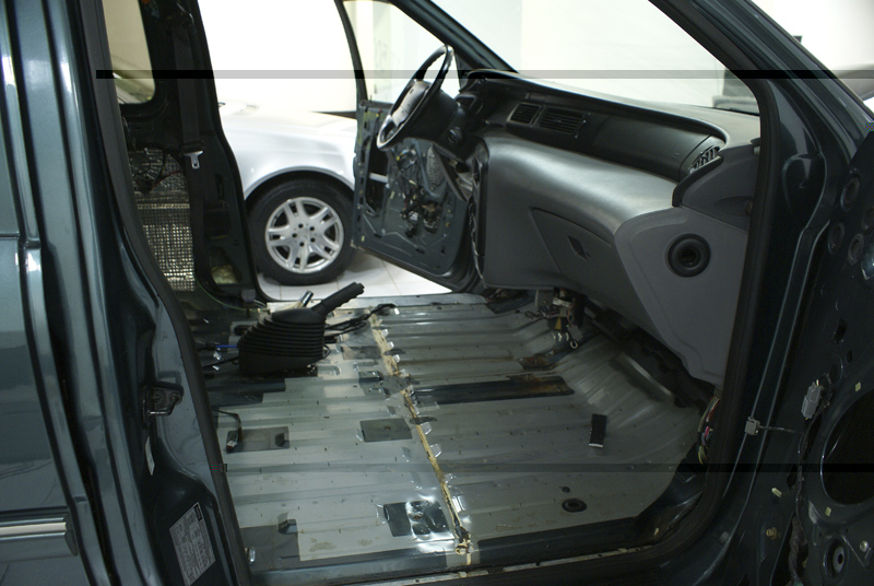

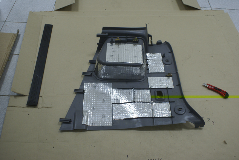

продолжение
Re: Шумоизоляция салона

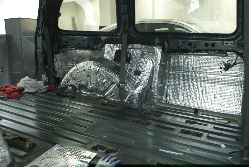

продолжение
