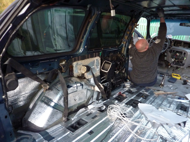

Задрал ковры, снял обшивки, снял потолок. Звукоизолированным (виброизолированным) оказался только пол под передними сидениями и перегородка в моторный отсек. Ну и на задних арках - по два небольших листика виброизола.

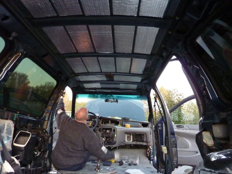

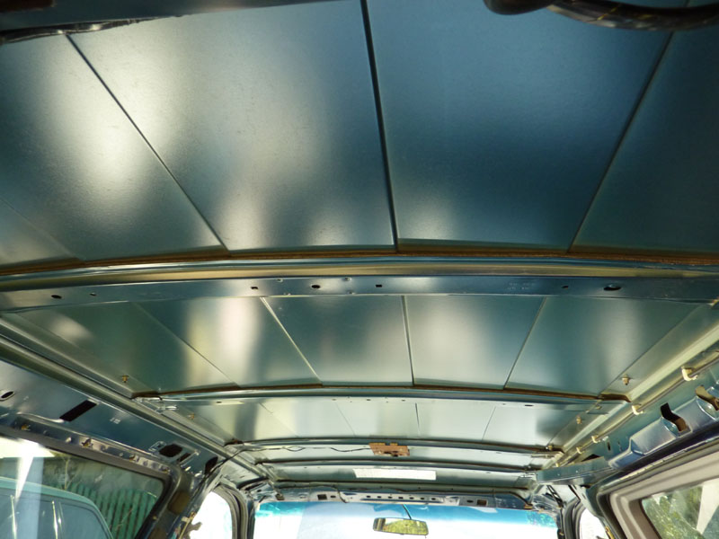

Купил 14 листов фольгированного виброизола по 270 рублей/лист самого тонкого (на пол надо было брать толстый). Оклеил пол, потолок, левую бочину. На задние арки клеил обрезки т.к. их надо будет варить (на будущий год). Двери не клеил (оставил на потом). Купил ещё вспененый полиуретан (типа пороллона) тоже с фольгой. Куда его клеить ещё не придумал. Наклеил только на левый бок, за боковую (заднюю) печку. Чтоб зимой не парило.

Толстый скинхед - это мой свояк. Он всё и клеил.

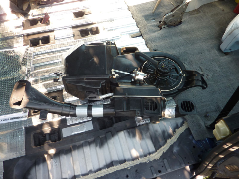

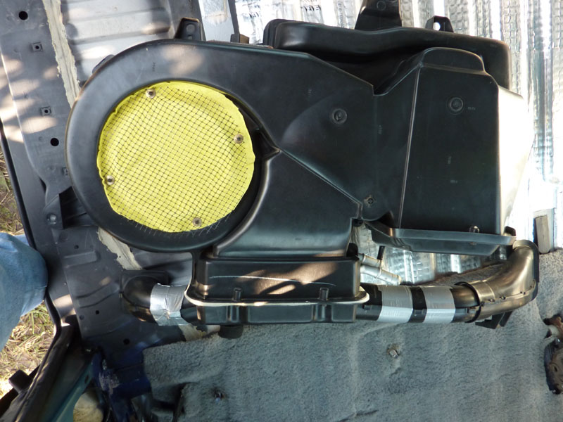

Попутно вымыл обе печки (передняя была забита дерьмом, воздух не проходил). Воздуховоды, несклеенные, состоящие из двух половинок, блямкали. Перемотал их армированным скотчем. Приколхозил фильтра на воздухозаборники печек.

Результат хороший.Надо было виброизол брать потолще. :D Я доволен. Осталось ещё заантишумить двери, найти применение фольгированному пороллону. А бензонасос (или топливный фильтр) надо будет всё равно заменить :) .

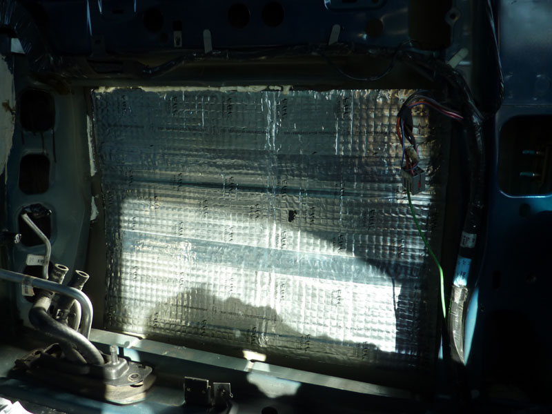

Продолжим? Позанимался задней дверью.
Проклеил расклеившиеся железки (внешний лист и арматуру). Поставил и подключил дополнительный стоп-сигнал (спасибо electropremу за запчасти). Вместо фонаря в двери стояла заглушка, проводка в двери была, не было проводки в салоне в потолке (снимал частично потолок). Закрепил рамку и номерной знак «чтоб не дребезжало», а старые пиндосские дырки под номер заклеил. Собрал развалившийся бразильский редуктор стеклоочистителя (зимой примёрзшие «дворники» надо сперва оторвать от стекла руками, и только потом их можно включать!) Уложил и закрепил провода и тросики замков, поигрался с тягами. Устранил не санкционированные протечки воды из под фонаря и из под стеклоочистителя. Железо проклеил виброизолом (не наглухо, местами), обработал раст-стопом. Выкинул «многоразовые» фордовские клипсы, а обшивку поставил на жигулёвские девяточные клипсы (спасибо electropremу).
Не работает только обогрев заднего стекла (снял вместе с тонировкой).
Раздражающих звуков в салоне стало меньше. Но зато теперь слышно как снаружи какой-то мужик бьёт кувалдой по задней подвеске на стыках бетонных плит на скорости больше 80 км\ч.
Приехал домой, взял вещи из багажника, хлопнул задней дверкой. Тишина. Думал не закрылось. Открыл, хлопнул ещё раз. Тишина. Неделю не могу привыкнуть. Каждый раз — приезжаю, стою и хлопаю, как дурак.
