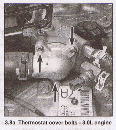

подскажите где стоит термостат и нужно ли менять какие нибудь прокладки при его замене
двигатель 3.0?(и по фоткам из мануалов по расположению датчиков я немогу его индифицировать)
на верху движка алюминевая плита и надпись фул инжектор 3.0 (может от тараса?)
Re: термостат
На задней стороне двигателя (на фотке стык движка и коробки), между головками. К крышке термостата подсоединен верхний шланг радиатора.
Прокладки, обычно, идут в комплекте с термостатом.
