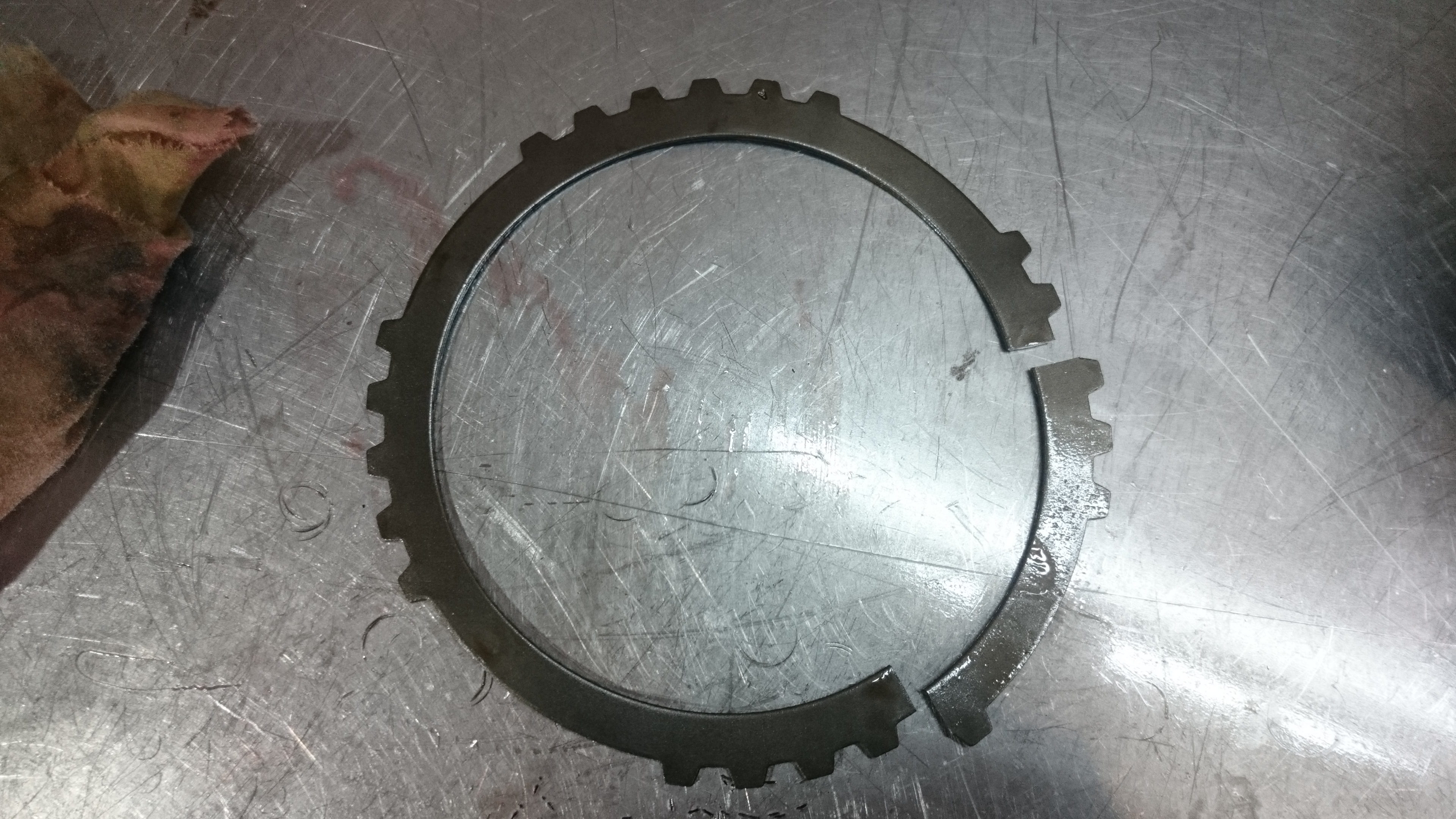

Время то да, самое подходящее... Только финансам это не объяснить, им в самый раз пох@р, что так удобнее :wall: Продублирую тут тоже. Парни, поройтесь пожалуйста в залежах металлолома, авось найдёт кто колечко :oops: каталожный номер ( очередное спасибо Петру ) 86129H

Оно пружинное такое, 2мм толщиной, 125мм внутренний диаметр. Весь ремонт уперся в его отсутствие. Ну не было его в дефектовке, поэтому не было оно заказано со всем остальным( Ощенемана надо...
Re: отчет по ремонту акпп
Есть мнение, что это лишняя деталь. Кури эволюцию коробки, и зазоры в пакетах. Выкидывают его часто при переборке.

Спасибо Саш. Попробую перекурить все по-новой.
