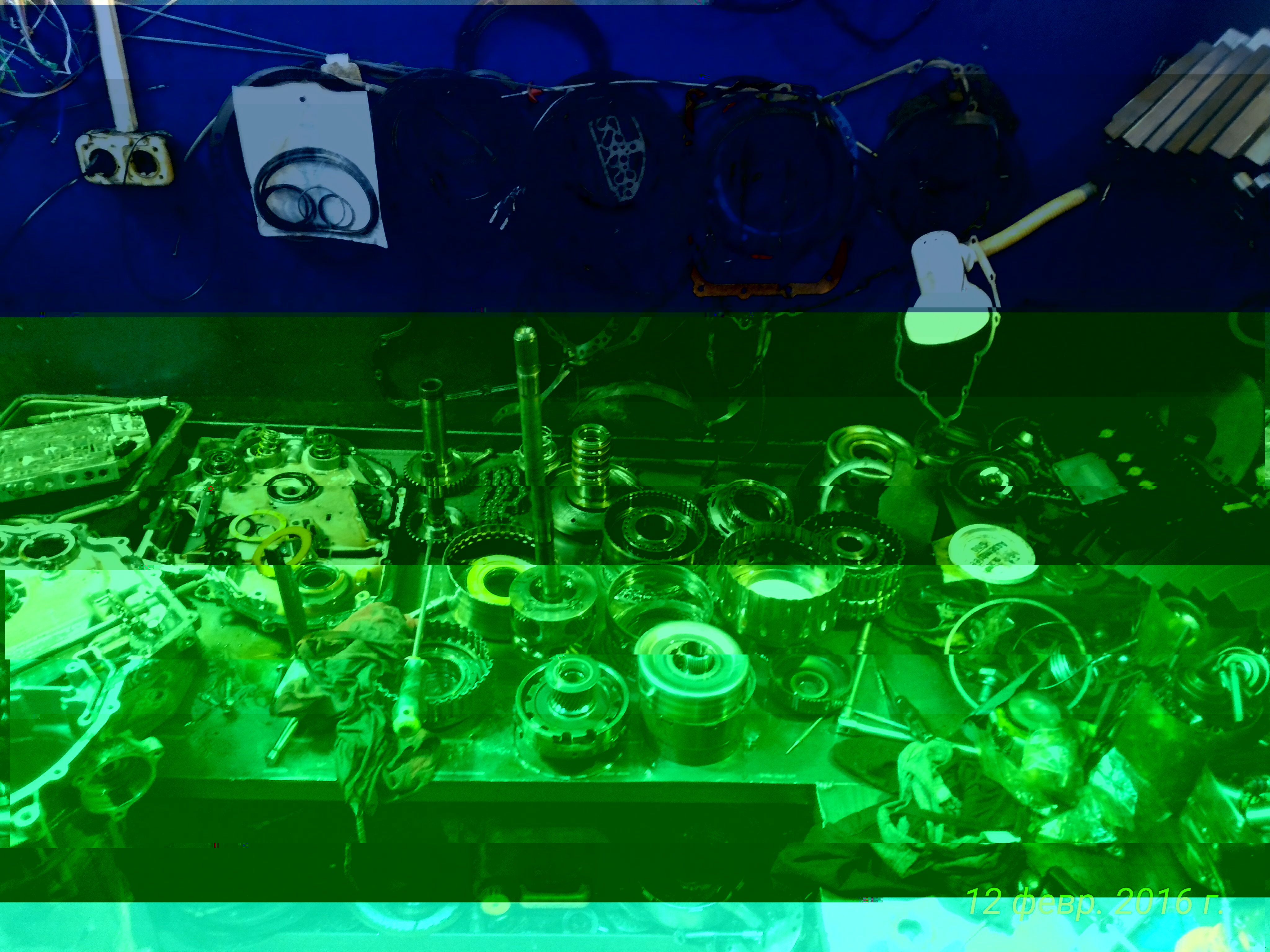

Вскрытие коробки делали при мне, во вложении есть список и ценник на все. забыл сфоткать кольцо которое лопнуло почти по полпм, фрикционы стерты ,но не сожжены. просто старость и возраст взяли свое :oops:
единственное туда не вбито цена на Дифференциа́л не записана, так как не могли найти в магазинах :shock: (в планетарках был большой люфт)
ребята икали долго и сами ездили забирать. эта гадость обошлась еще в 13000 :wall:

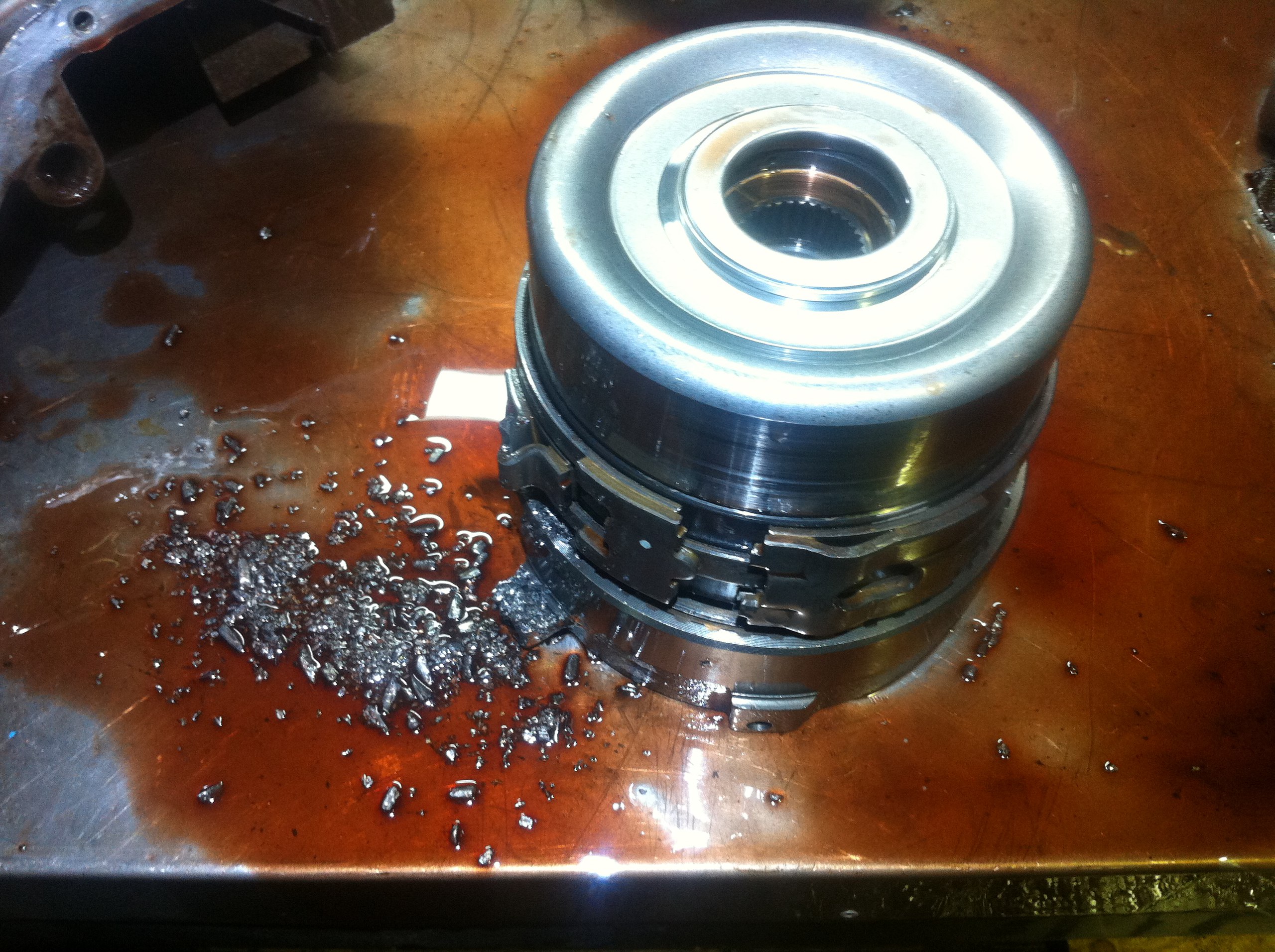

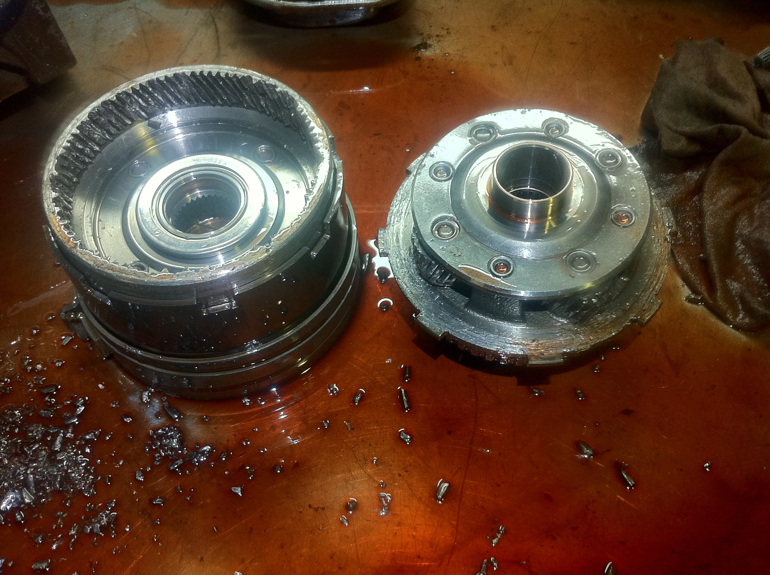

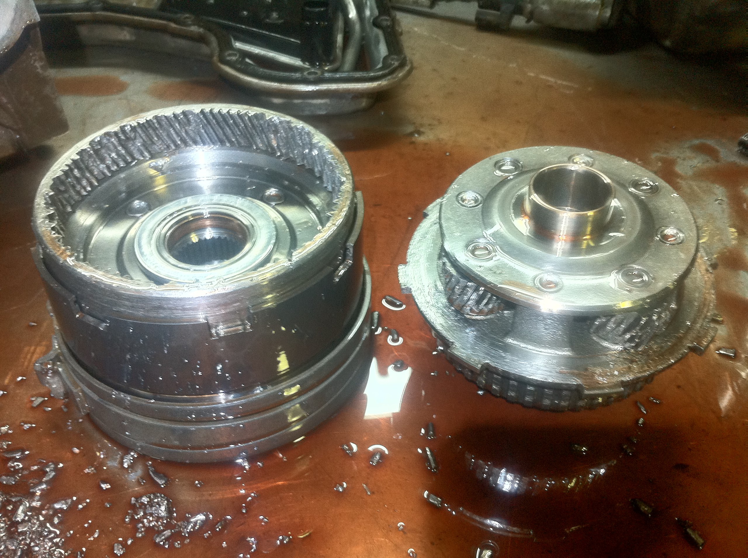

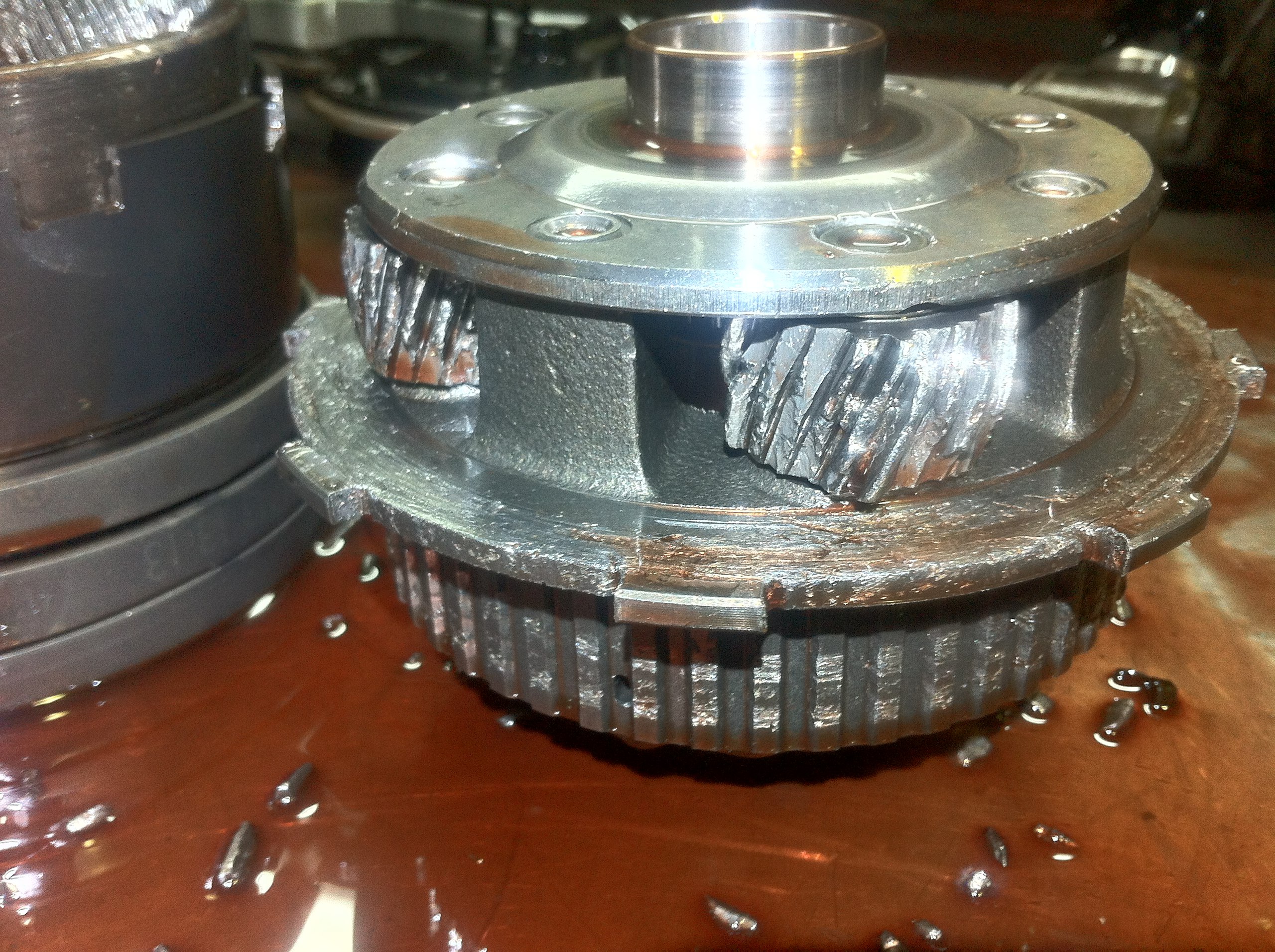

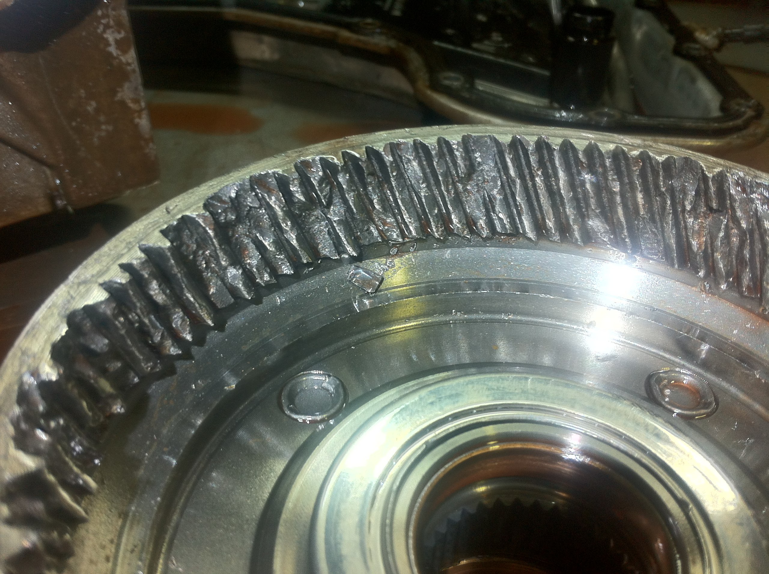

Всем привет. Если вкратце, то у меня тоже нае@нулась коробка. На спуске, в городе, издала скрежет какой-то, и ага... Перепробовал все режимы- ноль эмоций, втыкаю нейтраль и тихонечко офигеваю- крокодил начал двигаться... Хватило не на долго, перекрестка на 3-4, после чего встал совсем. Буксир до дома и буксир до сервиса- мелочи, а вот поиски тех, кто возьмется за ремонт, имея,кроме желания заработать, еще и положительные отзывы за работу, и дающих гарантию в два года без ограничения пробега( посмотрим, просто смелые парни, или действительно умеют), заняло наверное около месяца... Вскрытие показало песца, пришедшего в гости к планетарке. Полного такого, откормленного песца, с кучей лишнего металлического мусора в поддоне. Этим же мусором почикало фрикционы... Дурацкая мысль искать б/у коробку как-то не прижилась, так же как и мысль о замене движки с коробкой на какой-нибудь траджето-карниваловский дизель с их же АКПП, поэтому решил делать свою, пересев пока с ненашемарки на Волгалище, купленое как временное средство передвижения... Помимо планетарки в сборе будет произведена замена всех пакетов фрикционов, цепи, всех возможных уплотнений-прокладок-сальников. Очередное спасибо Петру (USAFORD), нашёл всю начинку по списку, кроме одной шестерни, которой ну нигде в закромах пендостана не заявлялось. Буквально вчера была получена посылка из Питера, сегодня её содержимое доставлено в сервис. Плюсом будет вкорячен дополнительный радиатор на АКПП, родной, масляный, от уазика. Так, для самоуспокоения. Ну хуже уже точно не будет. С@ка стоит это удовольствие (не радиатор, он в самый раз халявный) крайнемана не дёшево, слов других просто найти не могу. Какой идиот только придумал этот доллар, по которому щас все меряют? Ещё немного, и сжег бы я этого поеда...ПОЖИРАТЕЛЯ денежных средств, но жена за него заступилась, нравится он ей...Останется наконец-то заменить лежащие уже год пороги, тряхнуть подвеску, и снова будет новая машина. Да, цена вопроса 63 рэ с копейками запчасти, 12-15 рэ ремонт, ну и жижи свежей рубля на 4... Как то так... Если не забуду, потом отпишусь по результатам.

Boogi4 писал(а): 19 апр 2017, 23:44 Вскрытие показало песца, пришедшего в гости к планетарке. Полного такого, откормленного песца, с кучей лишнего металлического мусора в поддоне. Этим же мусором почикало фрикционы.
фото впечатляющие. как она ездила-то последние ... ммм... тысяч пятьдесят.. не представляю.. :)
