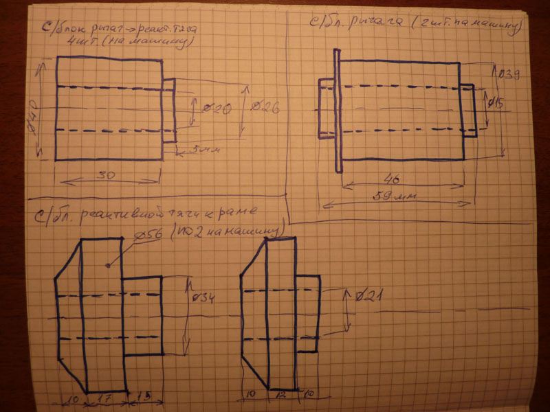

Упс... извините за качество. Рисовал для себя. Чем попало, на чём попало и т.д.
Фотки этих с\блоков - в разделе "Каталожные номера"
