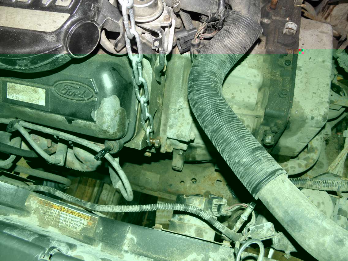

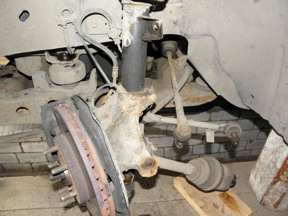

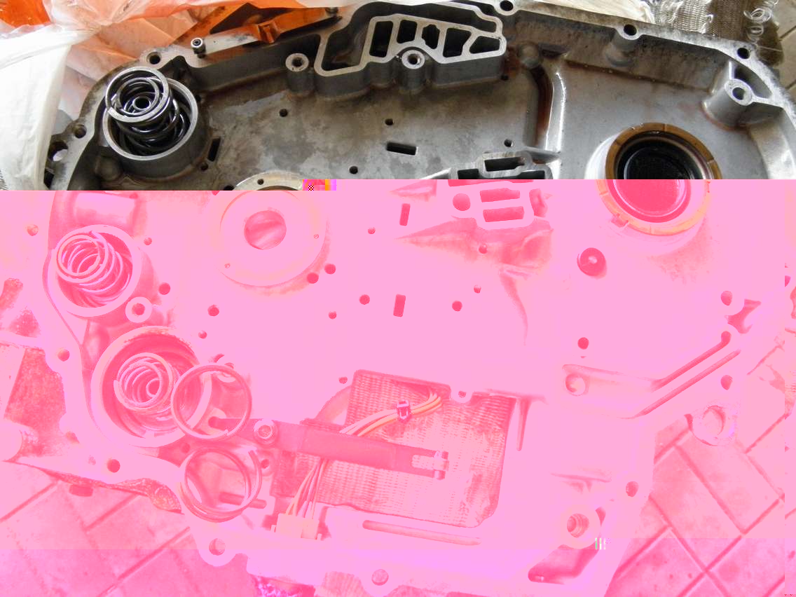

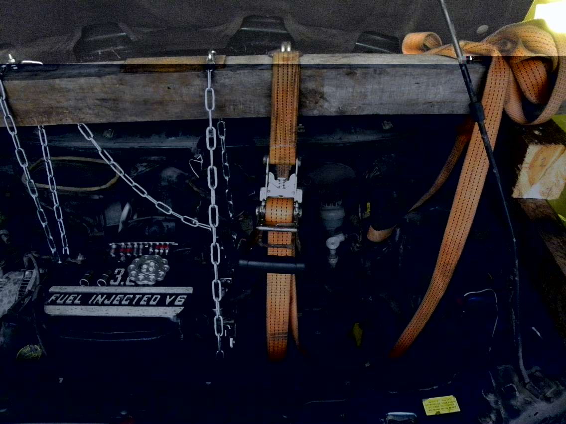

Ещё немного фото
- лопнувшая большая пружина гидроаккумулятора 1-2_thumb.jpg (114.89 КБ) 9783 просмотра
- левая сторона_thumb.jpg (109.8 КБ) 9783 просмотра
- крепление цепи болтом м10_thumb.jpg (141.99 КБ) 9783 просмотра
- подвеска двигателя и ремень для снятия коробки_thumb.jpg (135.74 КБ) 9783 просмотра

На форуме ктото писал что короб перебрать это как два пальца...об асфальт, в общем три дня (мойка и сборка) и пять раз собирал и разбирал на разных стадиях в последний раз практически полностью собранную коробку.
Менял полностью всё что входит в OVERHAUL KIT + все фрикционы и в сгоревшем пакете ещё и стальные диски.
Гидроплиту и плиту масляного насоса полностью разбирал, мыл (грязи в закоулках очень много) и смотрел как перемещаются поршеньки в своих гнёздах, мыл бензином (ушло где то литров 10-12), два поршня из гидроплиты вынуть не смог, вернее не смог вытащить их пробки, настаивать не стал, проверил подвижность поршеньков аккуратно отвёрткой и оставил как есть.
Клапана сепараторной пластины притирал для восстановления формы седла, поставил соннаковскую заглушку регулятора давления с двумя резинками (родная без резинок)
Электроклапана проверял, проводку прозванивал до блока управления.
Масло Mobil M\D юсовское.
Вобщем без полной документации в такие агрегаты лазать не стоит, без мануалов, наощупь, всё равно что в тайге искать как выйти.
Поехал сегодня 30 минут на холостом ходу и 3 километра по району вроде всё нормально, ощущения совершенно другие: до ремонта только жидкость в гидротрансформаторе гонял и чуть чуть разгонялся (только сейчас понял) при 2000 об\мин разгон был так себе, а сейчас при техже оборотах разгон совершенно другой.
