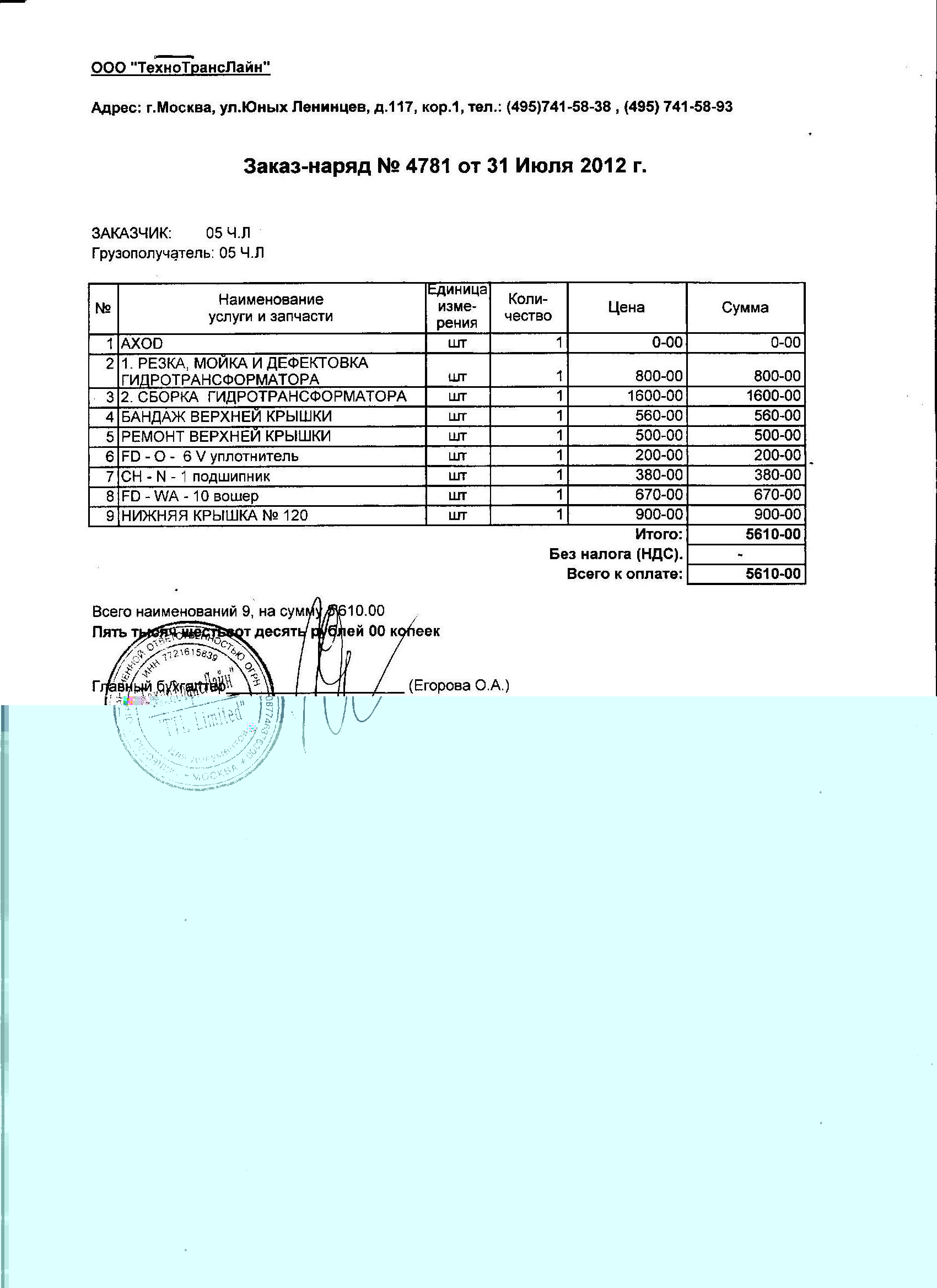

Итак продолжение истории: Блокировка работала, но только на холодную и на малом газу, на горячей коробке совсем гидротранс не блокировался вследствии этого расход по городу вырос до 22-24 литров, а сама коробка работала отлично, ошибок по прежнему не было, пока были гемморои на работе было не до коробки и форд ждал когда до него дойдет дело, стало немного посвободнее со временем и финансами.evgens писал(а):Завел сегодня, попробовал, удара при включении драйва нет скрежета тоже нет, всё тихо и мягко, немного поездил всё отлично, вот только не смог понять работает блокировка гидротрансформатора или нет разогнаться негде движение очень плотное. Вообщем я в акуе незнаю что и думать, куда может исчезнуть механический скрежет?, и удар (пинок) при включении драйва? Аккумулятор не отключал, заводил раз в две-три недели минут на 20.
Начал думать по поводу ремонта, но наши нижегородские сервисы по автоматам как то не внушали доверия, по отзывам знакомых и личного общения с парой сервисов понимаю что делать буду сам, расклад видится такой: гидротрансформатор отправить в Москву на ремонт, а в коробке поменять фрикционы, тормозные ленты, уплотнительные кольца, прокладки и сальники, возможно промою гидроблок, ну и что вылезет по ходу дела.
Сейчас автомат снят, сегодня забрал бублик с транспортной, после ремонта, завтра, возможно возьмусь за разборку автомата. В гидротрансе сгорела блокировка и что то ещё, ребята объясняли, но я был весь в работе, поэтому не отложилось, собрали его в усиленном варианте с алюминиевыми втулками, вместо родных пластиковых. Доставка НН-Мск-НН в байкал сервис вышла 775 рублей, в пятницу отправил в четверг забрал. .
