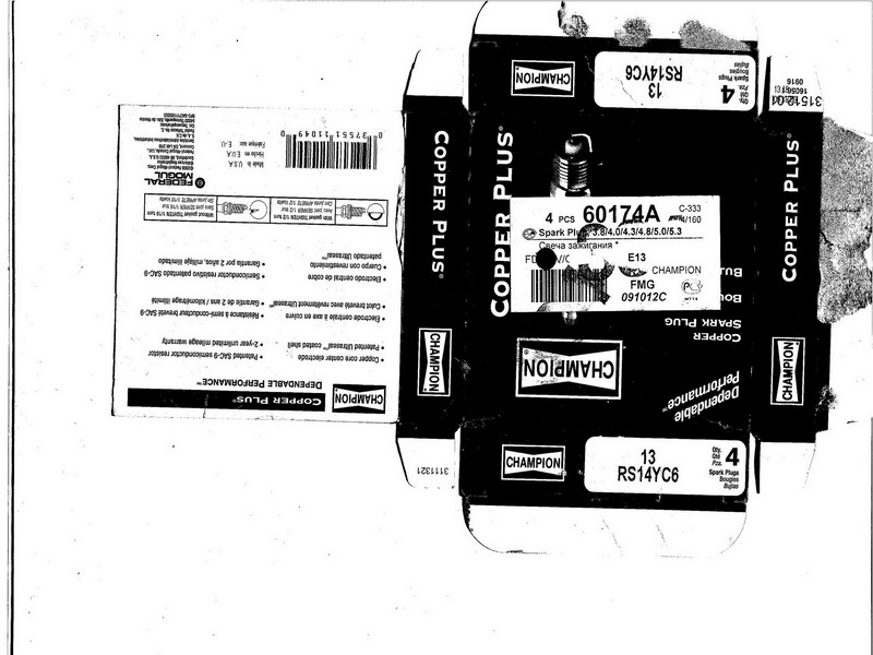

Стояли Моторкрафт AWSF 44C (надпись на свече).Сфотографировал ,но плохо получилось.
- Теперь стоят такие.

Извиняюсь за ошибку в прошлом сообщение, 404 как раз не подошли продавец ошибся,поменял на 13.
