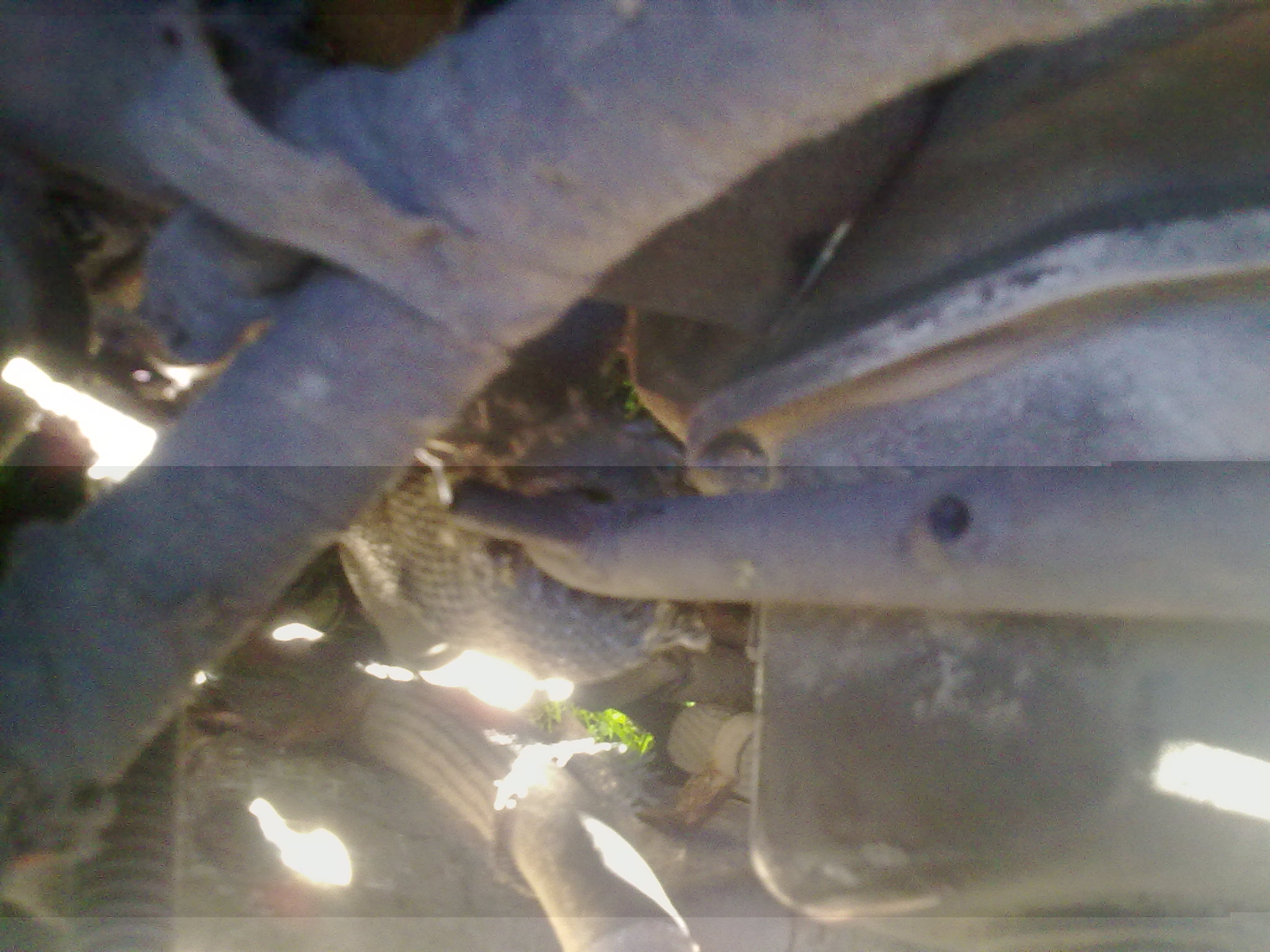

Re: Воздухомер
Сообщение Саша »
на трубке под тоненький шланг не было штутцера. подумал и решил приколхозить от тормозной трубки кусочик и присобачил на холодную сварку. собрал и начала троить как собака,снял датчик с воздухомера и обороты прыгают,но не троит,завтра сниму почищу бензом.
Саша
Сообщения: 103
Зарегистрирован: 06 июн 2012, 09:12
автомобиль: Форд виндстар 1994 3.8, Москва
Откуда: московская обл,г. Одинцово
Re: Воздухомер
Сообщение Саша »
вот такая была дырка
