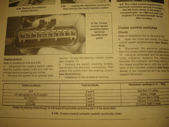

Про лампочку круиз контроля на своей машине ничего не видел, не слышал, но как проверить, рекомендуют так как на фото
Что не ясно по фото, пишите, постараюсь ответить.
Р.S. Да, при скорости меньше 40 км.ч. круиз не работает.

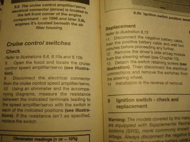

по этой таблице провести измерения, думаю разберетесь<br />Нужно мультиметром замерить параметры на разъемах на фото Switch position (позиции переключателя) см. таблицу, на руле слева две кнопки верх. - ON (измерять при включенном зажигании и нажатой копки ON), нижняя -OFF, под правой рукой три кнопки Set/ACCEL (+), COAST(-), RESUME(=)

Заезжай в гости! Посмотрим что приходит на блок. Можно проверить твой блок на моей машине.
Кстати, в книжке Хайнеса (см. пост yavladа выше) сопротивления указаны в килоОмах. А в схемах Митчелла (см. наши мануалы) - те же цифры - в Омах. :o Разница в тысячу раз! Кому верить?
