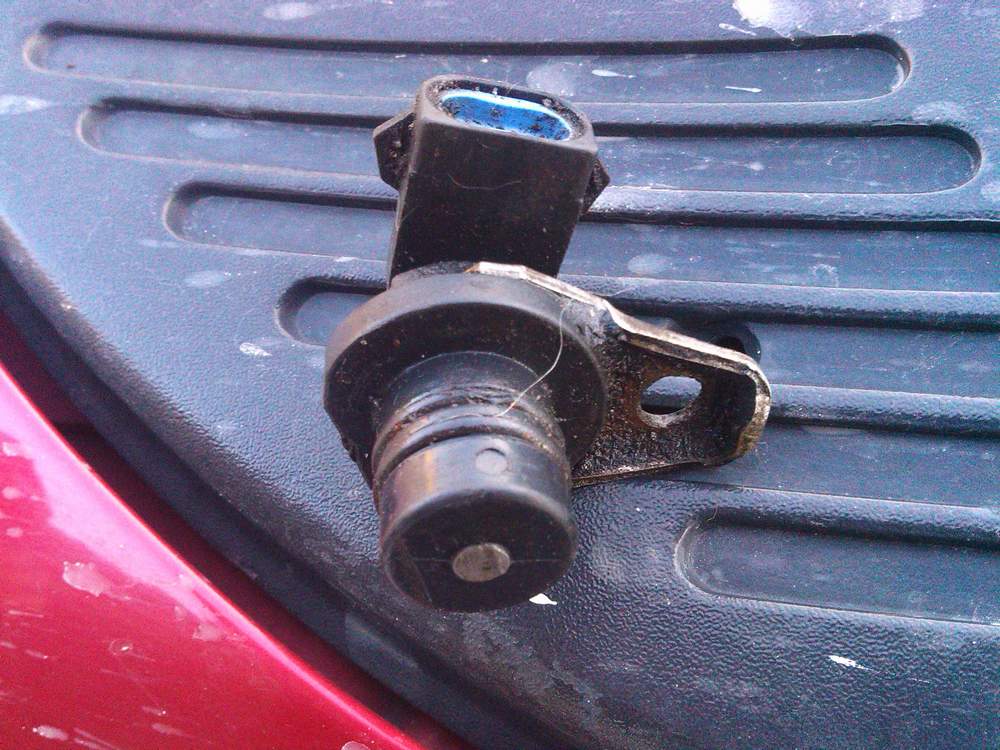

Показали какой датчик нужно заменить, сказали датчик скорости левой полуоси, но он поломан в буквальном смысле, и номер я не продитал, и ничего такого не нашел.

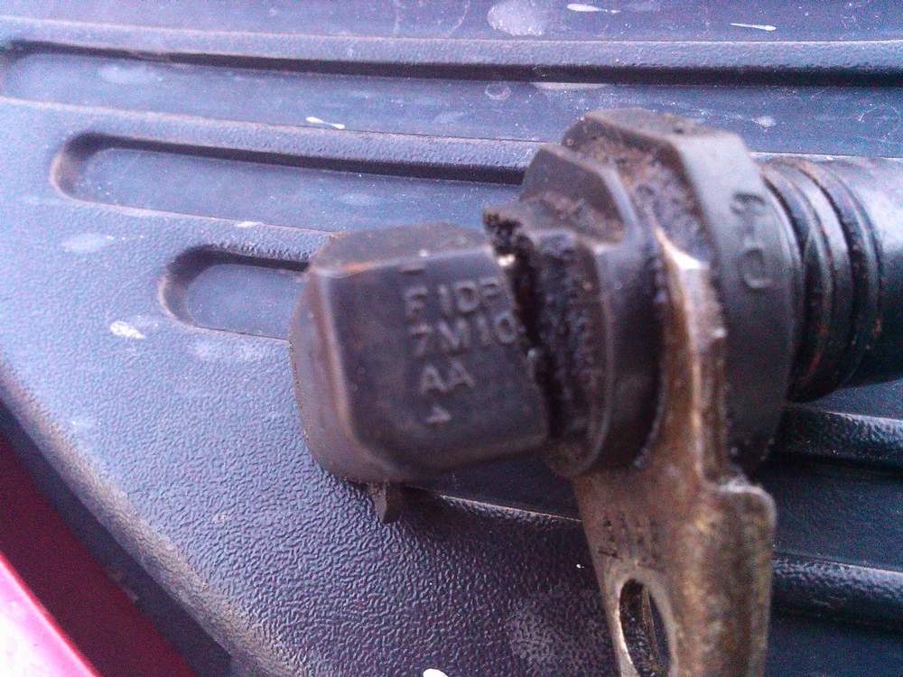

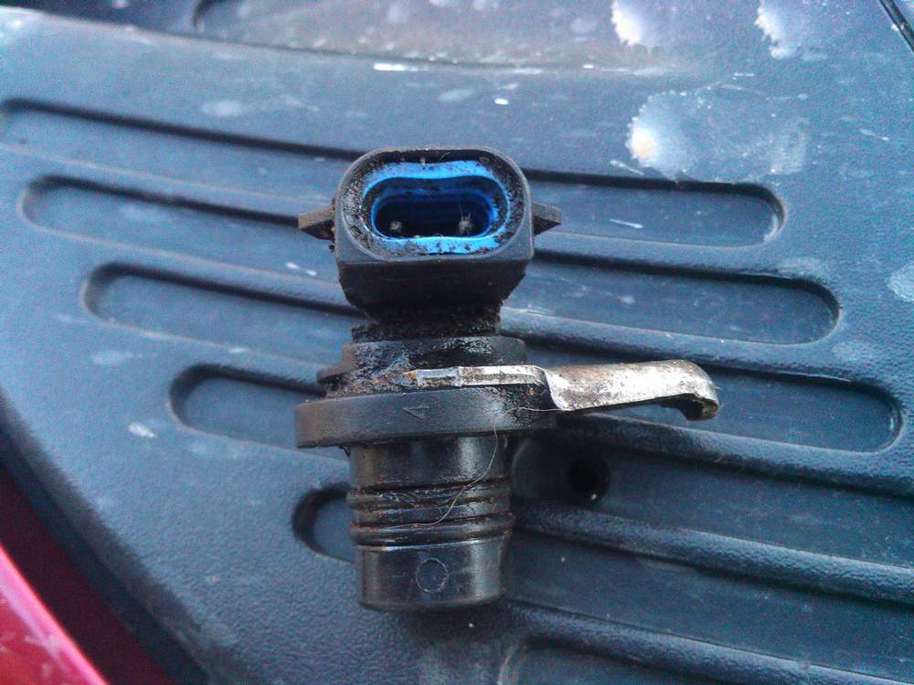

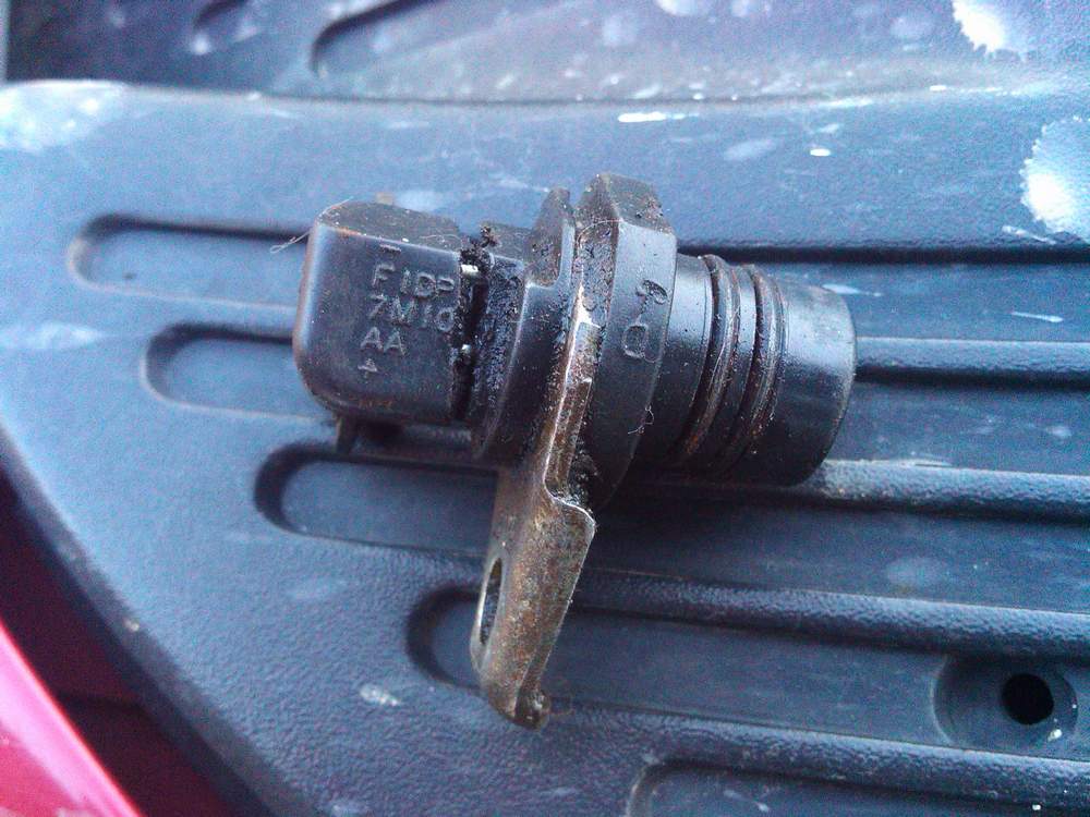

да вот и фото подоспели. Помогите советом, а то уже сил моих не хватает. появляется желание сдать все это дело на металолом.
Re: Снова АКПП
это датчик входной (турбинной) скорости, он у всех одинаковый, меняй, думаю у тебя сразу все нормализуется, отпишись о результатах потом

дядя Витя писал(а):справа, сторона пасажира, датчик скорости спидометра или как его там
VSS (Vehicle Speed Sensor) - ошибка Р0500 указывает на проблемы с этим датчиком.
дядя Витя писал(а):слева, сторона водителя, стоит датчик скорости АКПП
TSS (Turbine Speed Sensor) - ошибка Р0715
Каталожный номер: F1DP-7M101-AA, F1DZ-7M101-A, 3341088, SS10697-11B1, SC208
Сопротивление обмотки исправного датчика должно быть в пределах 100-200 Ом (цифры из Митчелла).

так вот он какой датчик турбинной скорости. Сегодня закажу посмотрим поможет ли
