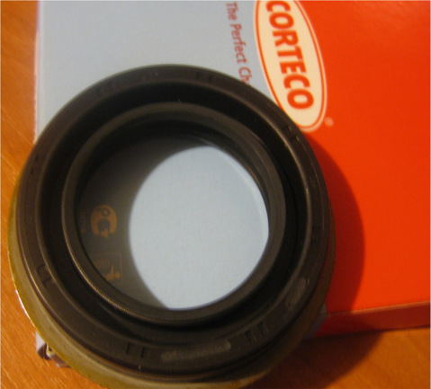

сальник приехал - вечером выложу фото для будущих "эксперементаторов" :)

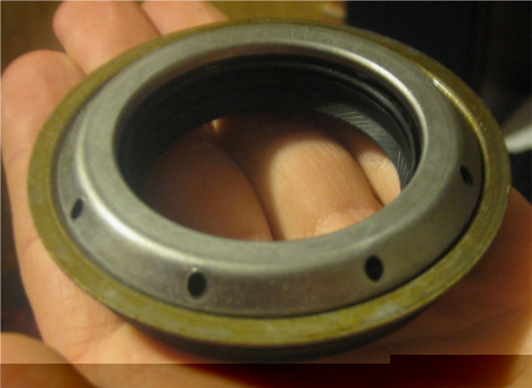

Re: Сальник полуоси
Re: Сальник полуоси
Во, теперь похоже на сальник полуоси. Потому как конусный и с бортиком. А на ранее выложенный чертёж ниразу не похоже.
