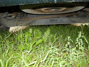

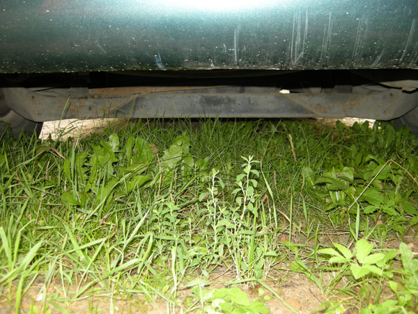

Блин, и моя балка кончилась(( У левого колеса надломилась....

Петр писал(а): Саша, как ты решил свою проблему?
Поставил на место, подварил, наложил накладок и обварил сильнее. От 95 вроде не подойдёт вроде, но могу ошибаться. На второе поколение точно не подходит, не знаю в каком году их поменяли, но вроде ещё на первом поколении.

Она даже на вид отличается....
Фото завтра, постараюсь сделать.
Я думал о сварке... смутило то, что если не угадать с плоскостью, резину будет жрать.... (или это можно выровнять развалом-схождением?)

развалом-схождением ничего там не выровнять. Без фото судить сложно, но как правило если ты сведёшь полностью вместе трещину - геометрия почти восстановится (чуть металл растягивается конечно, но при проварке опять сжимается), и геометрия уж точно будет не хуже, чем за неделю до аварии. То есть сначала вари, чтоб собрать как было, потом обваривай накладками. Как минимум это временное решение будет. Я вообще экстренно варил, не снимая

на фотке толком ничего не видно(((

у меня похоже было, но строго посередине. В любом случае, обварив что есть, ничего не потеряешь, какое-то время поездить хватит
