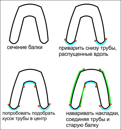

Почти до конца лопнула, собираюсь завтра ползти на сварку.
Закинул в салон жену болгарина, круги, дрель, куски оцинковки 2мм.
Пока предварительно планирую вваривать снизу трубу, распущенную вдоль, в общем сейчас примерный чертёж набросаю.
Она же на кручение работает, после усиления ломаться будет по бокам (((

Буду искать неспешно, сейчас всёравно всё бабло в стройку, а ездить надо.
Но балка совсем устала по центру, металл рассыпается (((

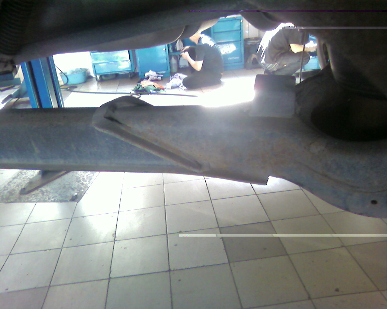

Сегодня менял тормозные диски передние. Посмотрел на балку заднюю, даже сфотографировал на мобильник. Но не могу скинуть фотки, картриер не читает карту памяти мобилы, а шнурок от телефона не могу найти. Так, на моей балке, в месте разрушения, наварена наскосок пластина типа подковы.

Вот такая балка у моей машины
В месте где лопается наварена вот такая подкова

Нормальная балка, заводская с первых выпусков, которая трескает другой формы.

aleksandr писал(а):Нормальная балка, заводская с первых выпусков, которая трескает другой формы.
точно, трескается рестайловая с 1999 года. Саш, а сфоткать и выложить есть возможность? чтоб все могли глянуть и сравнить со степенью коррозии на своей?
