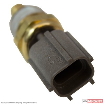

насчёт выступа так и должно быть, герметик обычно уже есть на датчике, если нет, то разъёмным фиксатором резьбы можно помазать

Вот как раз этот выступ смещен относительно середины. А старый датчик выступ был по середине. Но это не проблема, срежу выступ на датчике. Лижбы правильный датчик найти. Тогда как объяснить, снимаю фишку с датчика, стрелка на приборке опускается до нормы.

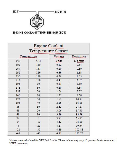

Датчик ставится не тефлоновую уплотнительную пленку (белая такая продается в маг. сантехники). Проверить датчик по температуре согласно таблице, находится в МАНУАЛЫ (верхняя рамка таблицы сайта) http://www.ford-windstar.ru/manual/Sens ... ations.pdf
Если датчик жив, то проверить и прочистить датчик холостого хода.
Еще.... таблица
