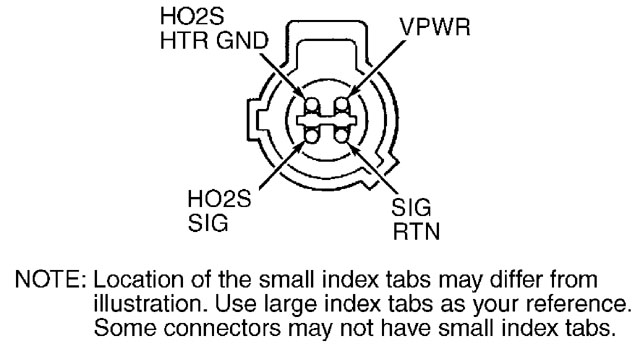

Кравченко Олег писал(а):Какое сопротивление между клеммами накала
pashakka писал(а):Сопротивление пока не полезу смотреть, т.к. мокро и грязно, но самого интересует
Сопротивление подогревателя лямбда-зонда должно быть в пределах от 3 до 30 Ом (из Митчелла).
разблюдовка лямбда.jpg (46.78 КБ) 9477 просмотров

rudy писал(а):Сопротивление подогревателя лямбда-зонда должно быть в пределах от 3 до 30 Ом (из Митчелла)
Большое спасибо за нужную информашку. Теперь знаю, какой резистор искать, что-бы обмануть ЭБУ.
Довольно большой диапазон, я думал, там все строже.
Померяю на старых родных и на новых. Мерять ведь между белыми проводами?
Кстати, старые еще рабочие. Менял, т.к. думал ошибки из-за них, но с новыми почти та же картина.
