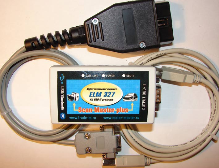

Ну вот собственно и он, представитель для самостоятельной диагностики USB Адаптер ELM327 OBD-II
Сканеры OBD-2, построенные на базе микроконтроллера ELM327 хорошо известны зарубежным пользователям и завоевали себе прекрасную репутацию благодаря своей универсальности и надежности. Благодаря этим качествам многие разработчики диагностического программного обеспечения выпускают свои программы для сканеров этого типа. В Интернете размещено множество программ, обладающих различными функциональными возможностями, интерфейсами и языковой поддержкой. Среди них есть как коммерческие продукты, так и бесплатные версии.
Не будет преувеличением сказать, что среди свех OBD-II сканеров ELM327 является чемпионом по части установки соединения с ЭБУ автомобиля. Там, где другие сканеры отказываются работать, ELM прекрасно справляется с задачей.
Адаптер ELM327 является современным и удобным инструментом для проведения
диагностики автомобиля при помощи персонального компьютера. Поддерживаются все протоколы
OBD-II и огромное количество специализированных диагонстических программ. (программное обеспечение прилагается)

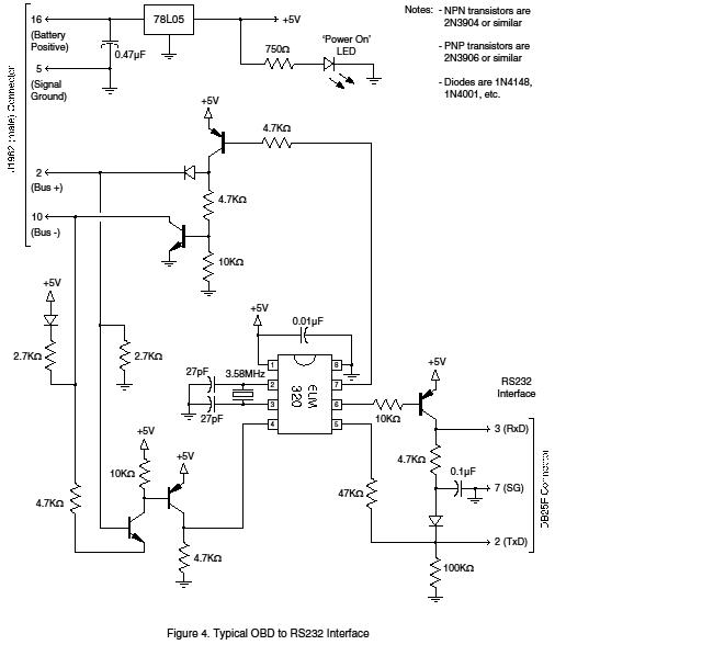

Не нашёл в пределах досягаемости ELM320, а ELM327 - уже покупал (неудачно). Решил собрать сам. Понравилась типовая схема ELM320 с сайта elmelectronics.com (327 - значительно сложней, больше дорогостоящих микросхем, не знаю где брать такие).
Re: Своя компьютерная диагностика
Заказал, купил в КимКите микросхему ELM320 - 575 рублей (после сдирания наклейки это оказалось PIC12C509A), ОБД-разъём - 350 рублей :evil: , транзисторы - по 2 рубля, недостающую рассыпуху - понадёргал со старых плат. Спаял не макетной плате.
