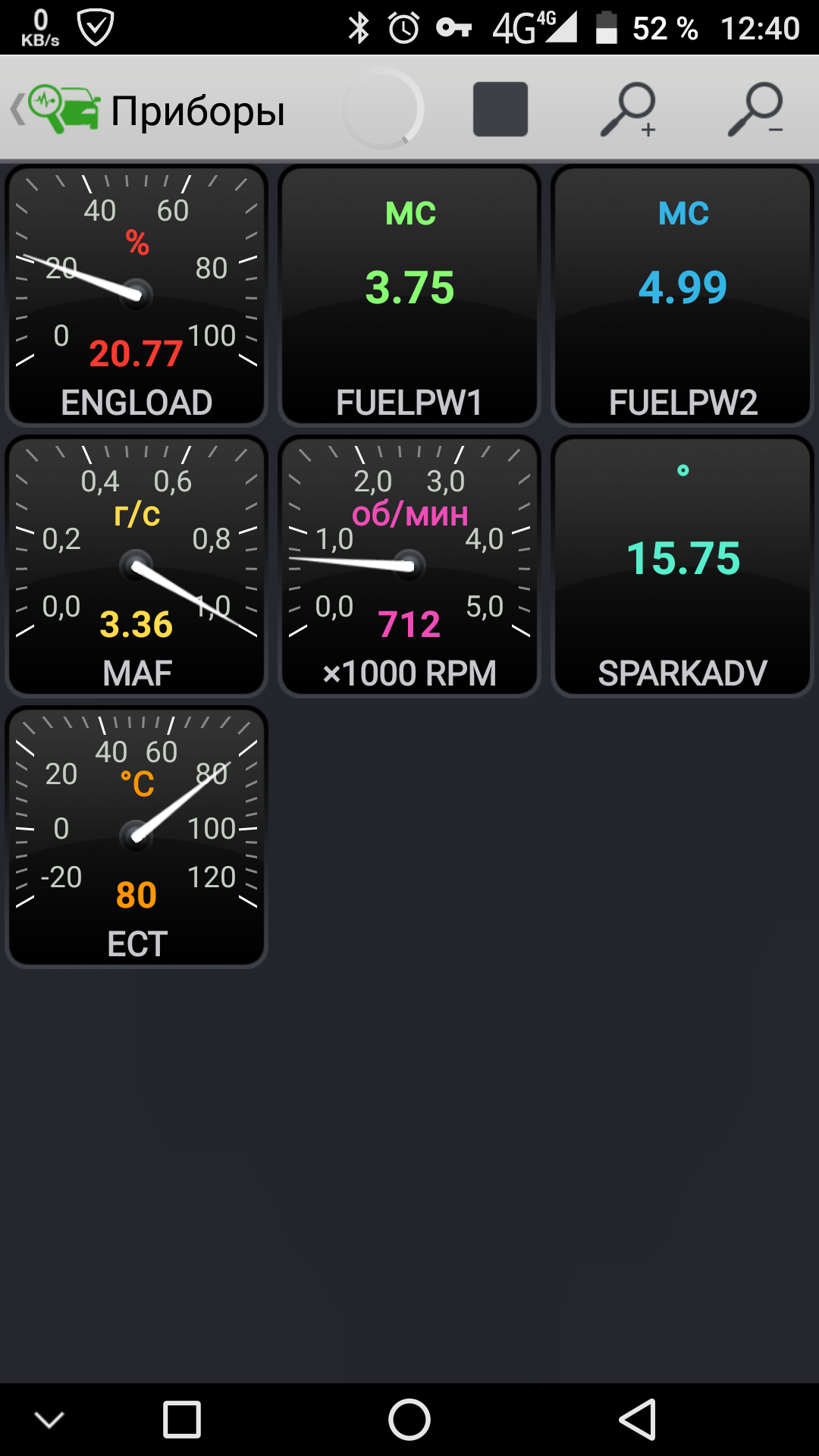

Доброго времени суток. Специально сходил на стоянку и снял параметры
- Screenshot_20190208-124003.png (240.15 КБ) 14045 просмотров

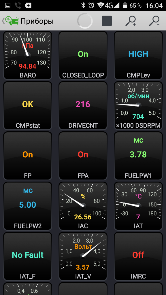

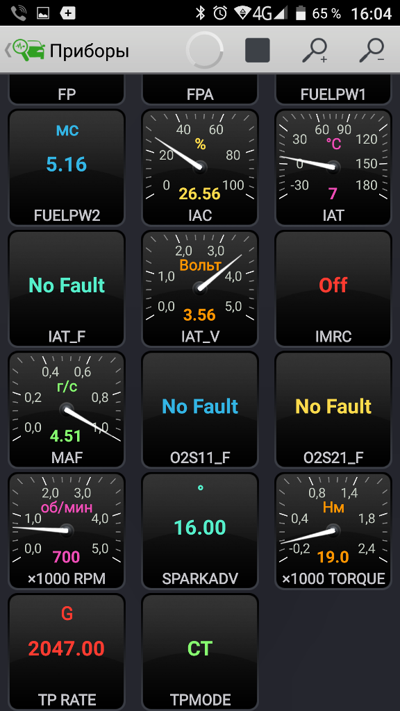

Re: проблемы с холостыми ...
Показатели приборов на своей.....

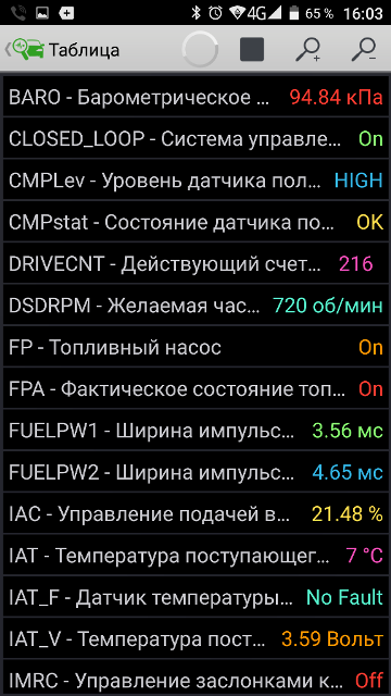

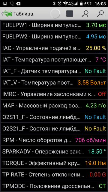

Здесь немного ясней..расписаны показатели...
