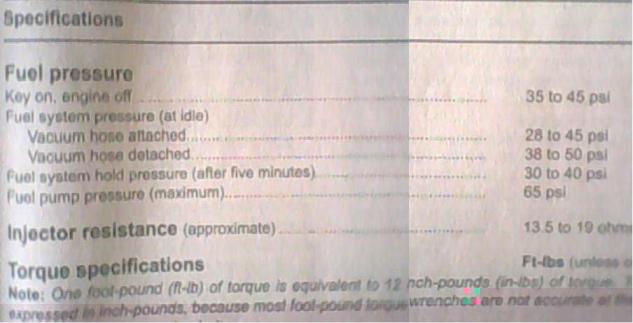

так, друзья, кто подскажет какое давление топлива для наших машин нормальное? мне щас замеряли - 2,2, однозначно низкое, вероятнее всего бензонасос, насчет регулятора давления сказали вряд ли, может ли изза этого быть перерасход топлива? сказали нет, неужели тогда изза одного зонда она жрет от 20л в городе?

ну 20 для наших машин ведь явно дофига, скажи лучше при низком давлении идет перерасход ведь? какое нормальное давление должно быть? собираюсь поменять бензонасос, только где его взять, везде дорогие, бошевский от десятки поставить боюсь мало проходит...

Из-за низкого давления теоретически форсунка может лить, а не распылять.

по идее так и получается и еще комп вроде должен увеличивать время открытия форсунки, а раз топливо льется, а не распыляется, то и сгорает не до конца? и все же где можно узнать какое нормальное давление должно быть? около 3?

1PSI = 0.068 АТМ = 0,069 BAR
Picture 151.jpg (27.27 КБ) 9915 просмотров
