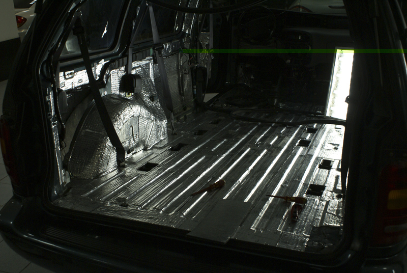

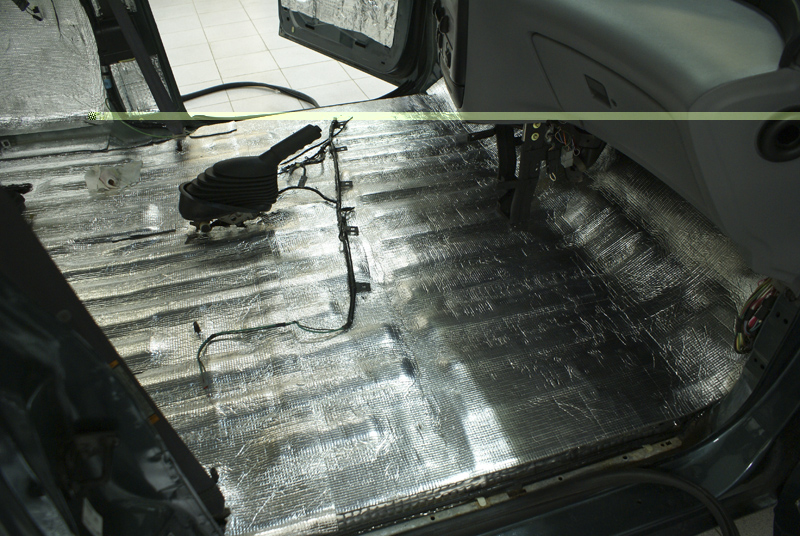

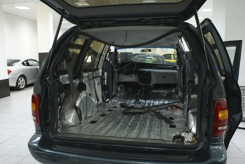

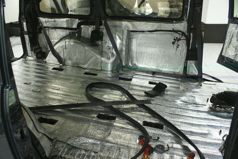

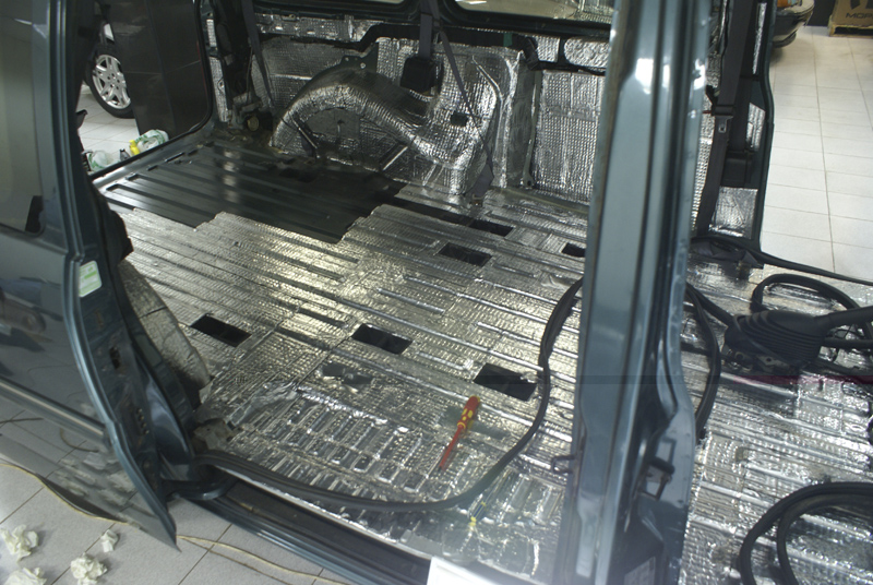

Обклеивал сначала виброизоляцией(на основе битума и фольги) и сверху шумоизоляцией с фольгированным покрытием.Я там на фотках кое где подписал последовательность,вот только загрузить последовательно фотки не получилось :?
