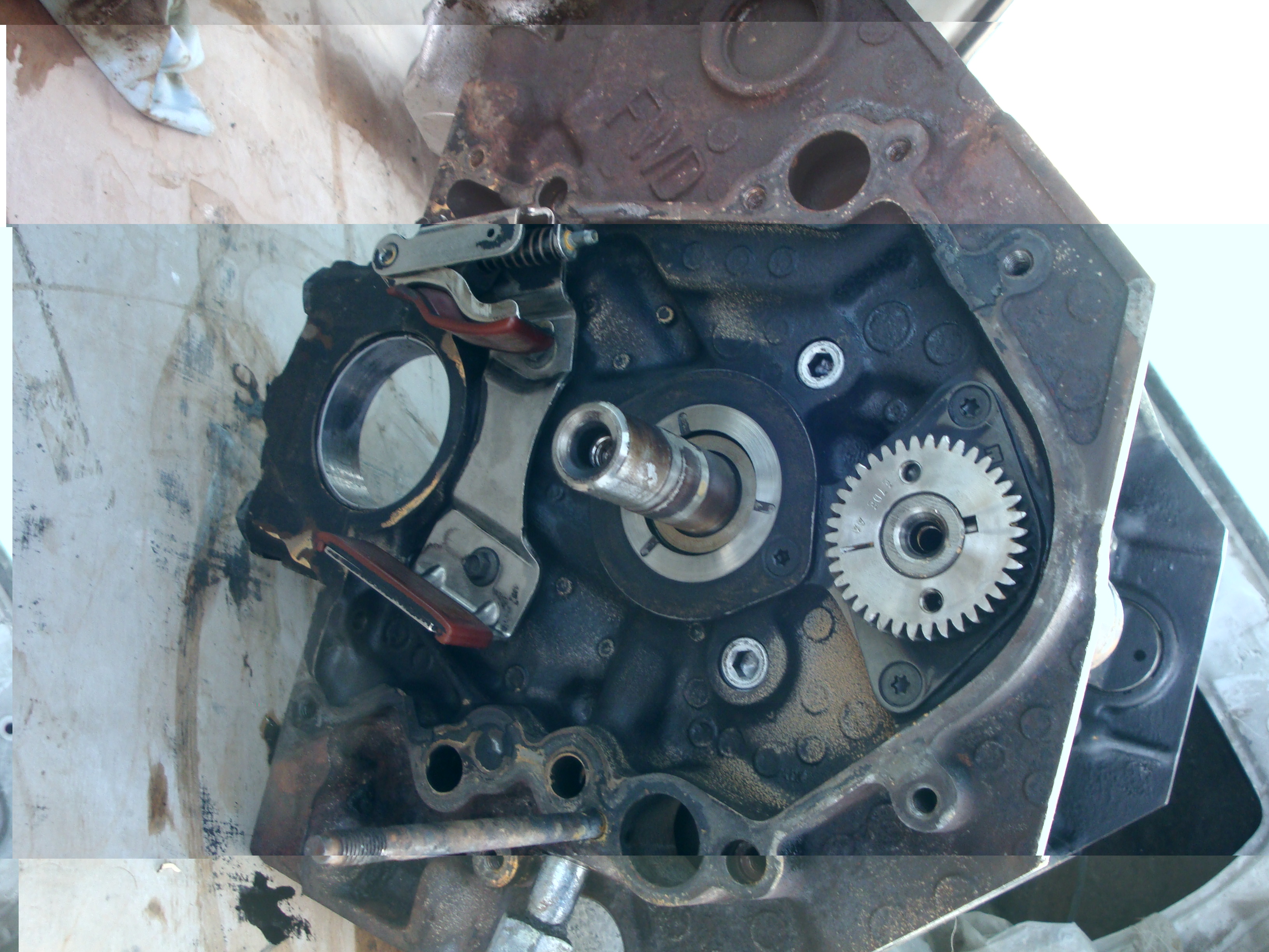

Разобрал, отвёз на мойку, помыли кёрхером. Отчитываюсь по внутреннему состоянию:
На блоке износ есть, но точить пока не буду. Колено застучавшее (и как оказалось в Механике, куда отвозил его сегодня на тему расточки, треснутое), два вкладыша провёрнуто (форест с таурус-клуба, продавший двигло - МУДАК, был бы он рядом при разборе, проломил бы ему этим коленом череп).
Распредвал очень даже живой, на кулачках износ почти не замечен. Головки гораздо лучше моих.
Передняя крышка двигателя была с трещиной, при разборе расколол её окончательно (наметрво закисла одна шпилька).

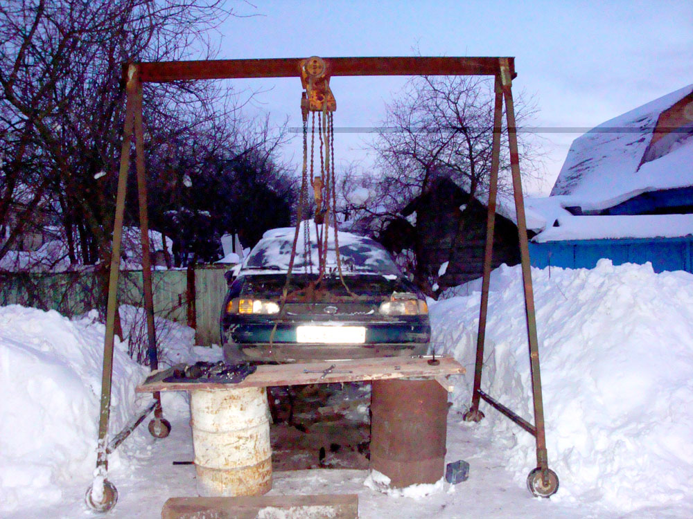

Посмотрел на само авто: ох и весёлый будет процесс снятия двигателя снизу, зимой, без подъёмника, с одним лишь краном. Куча проводов в не очень хорошем состоянии (на днях возьму малярный скотч, буду отсоединять от двигателя и подписывать что ещё не снято и снимать жгут). Снял для замеров по просьбе Димы Rudy пласмассовую накладку на порожке у водятловской двери - и обнаружил там просто труху, померять не получилось (если у кого есть такие едвайсы живые, дайте чертёж, может получится заказать нагнуть заготовок из оцинковки).
В общем буду собирать из двух двигателей один: от донора брать блок, распредвал, головки, от своего коленвал, шатуны, навесное. Докупать новыми все вкладыши, прокладки, кольца, возможно затычки, возможно буду шлифовать коленвал, головки, одноначно притирать клапана.

Уфф, вроде чуть потеплело, дело сдвинулось с мёртвой точки. Двигатель почти снял, остались мелочи: открутить рулевую рейку (стабилизатор ослабил чтоб к ней подлезть, открутить не успел - стемнело. Для откручивания стабилизатора удобно ослабить подушки. Также осталось снять шаровые - болты открутил, вытащил, но по хорошему они не разъединились. Залил вэдешкой, пусть мокнут. Кондиционер скрутил с двигателя на месте, трубки пока не разъединял. Топливная рампа тоже болтается неразъединённая. В ходовке при беглом осмотре обнаружился люфт в рулевой со стороны рейки (наконечники вроде живые), убитые сайлентблоки на рычагах, неравномерный износ колодок. Огромная засада-выпускной тракт сварен в единое целое и не хочет вытаскиваться без жены болгарина, пока пилить жалко.

Чуть позже фотки прицеплю жгута где не разъединил, и как авто задрал.

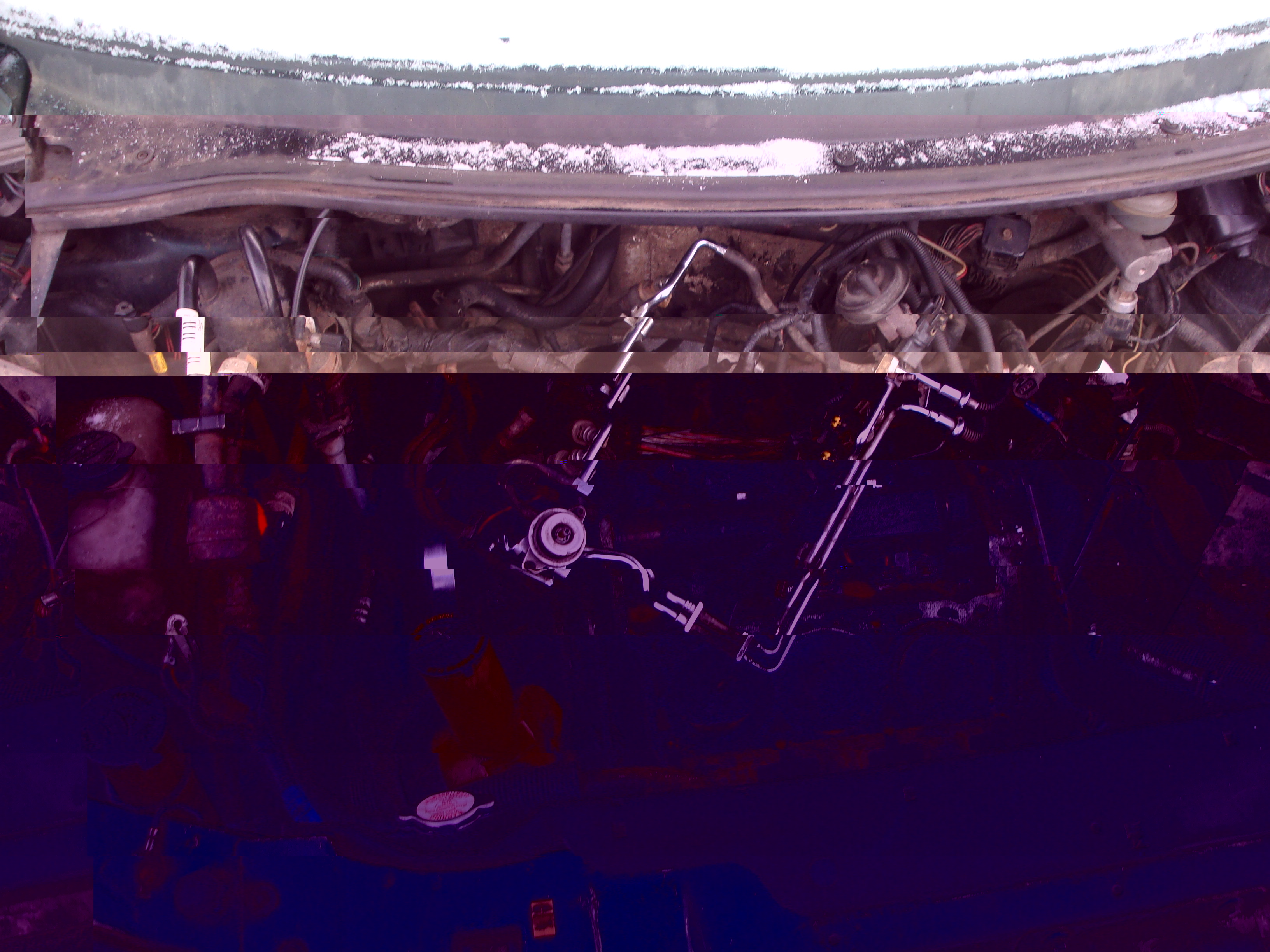

Дим, ещё вопрос, ты наверное разъединял два шлейфа, один к коробочке на правом крыле идёт (толи блок абс, толи подушки, пока не смотрел схему), другой куда-то глубоко под торпеду и там шевелится. Как их отсоединить, чтоб ничего не поломать? Который к коробочке, снял защитную крышку, а дальше он нивкакую. И ещё один шлейф большой квадратный с болтом сверху где-то в середине моторного отсека остался, не зафоткал его.

АБС находится под левой фарой (специально так сделано, чтоб при малейшем ударе пропадали тормоза :x ). К нему идут тормозные трубки.
Блочок на фотке - это что-то от зажигания. Думаю, это электронный ключ от бобины. Разъём должен быть на защёлках (на морозе - отламываются).
Толстый жгут проводов (тот что пошёл под "жабо") идёт на "мозги" двигателя и кпп. Мозги стоЯт на перегородке моторный отсек/салон (надо снять "жабо"). Разъём прикручен болтом (надо иметь маленькие головки с трещоткой или ключ-трубку). Разъём "мозгов" может быть прикрыт крышечкой (у меня её нет, как выглядит - не знаю).

Саш, вся проводка в автомобиле, на разъемах, когда разбирал донора почти все вытащил целиком, порезал только там где было влом копаться. Есть почти вся правая сторона если лицом к машине стоять и внутри салонная. Левый жгут отдал вместе с двигателем к сожелению. Планирую через недельку другую к Диме все перебросить, правда он об этом пока не знает.
