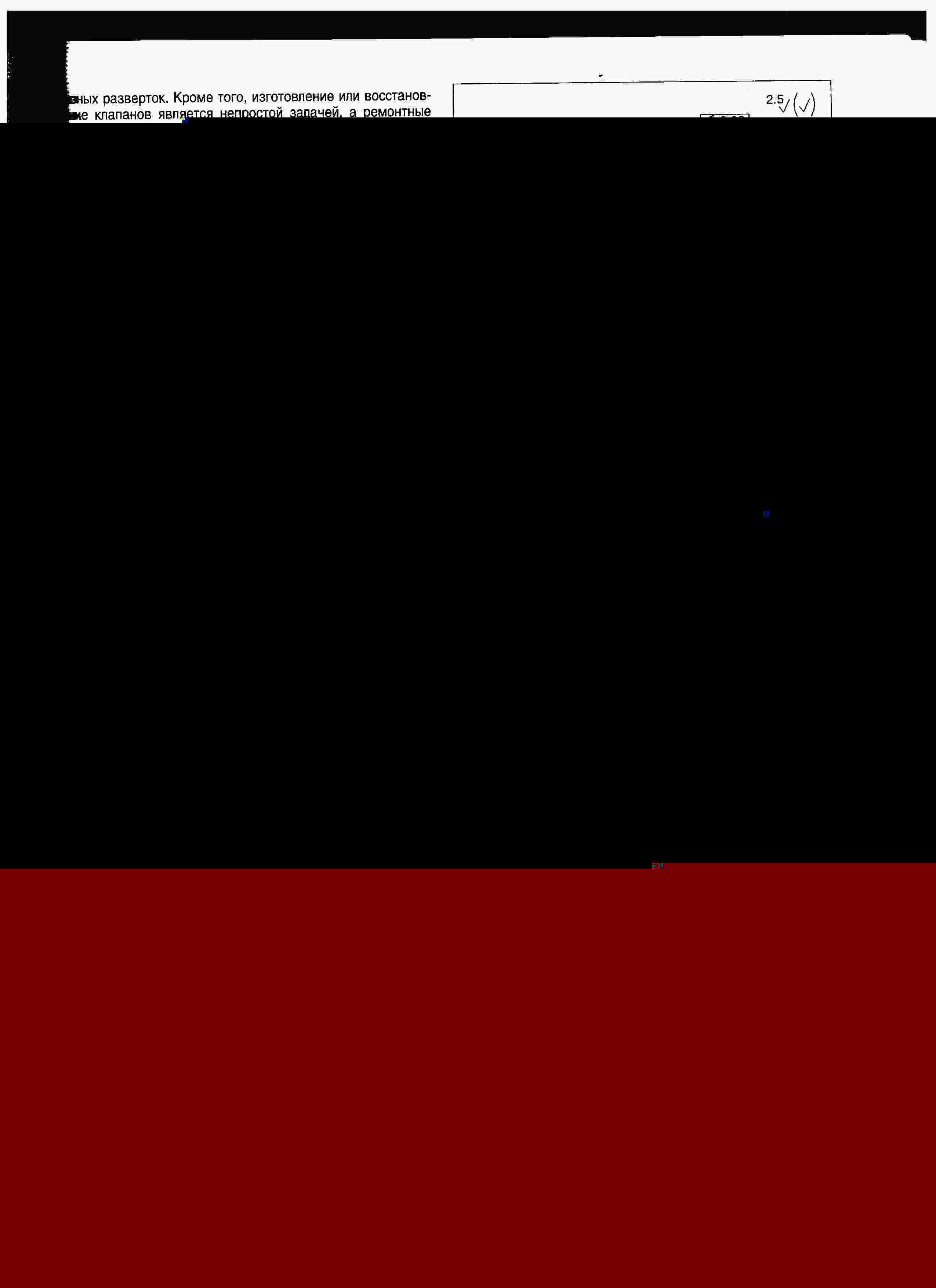

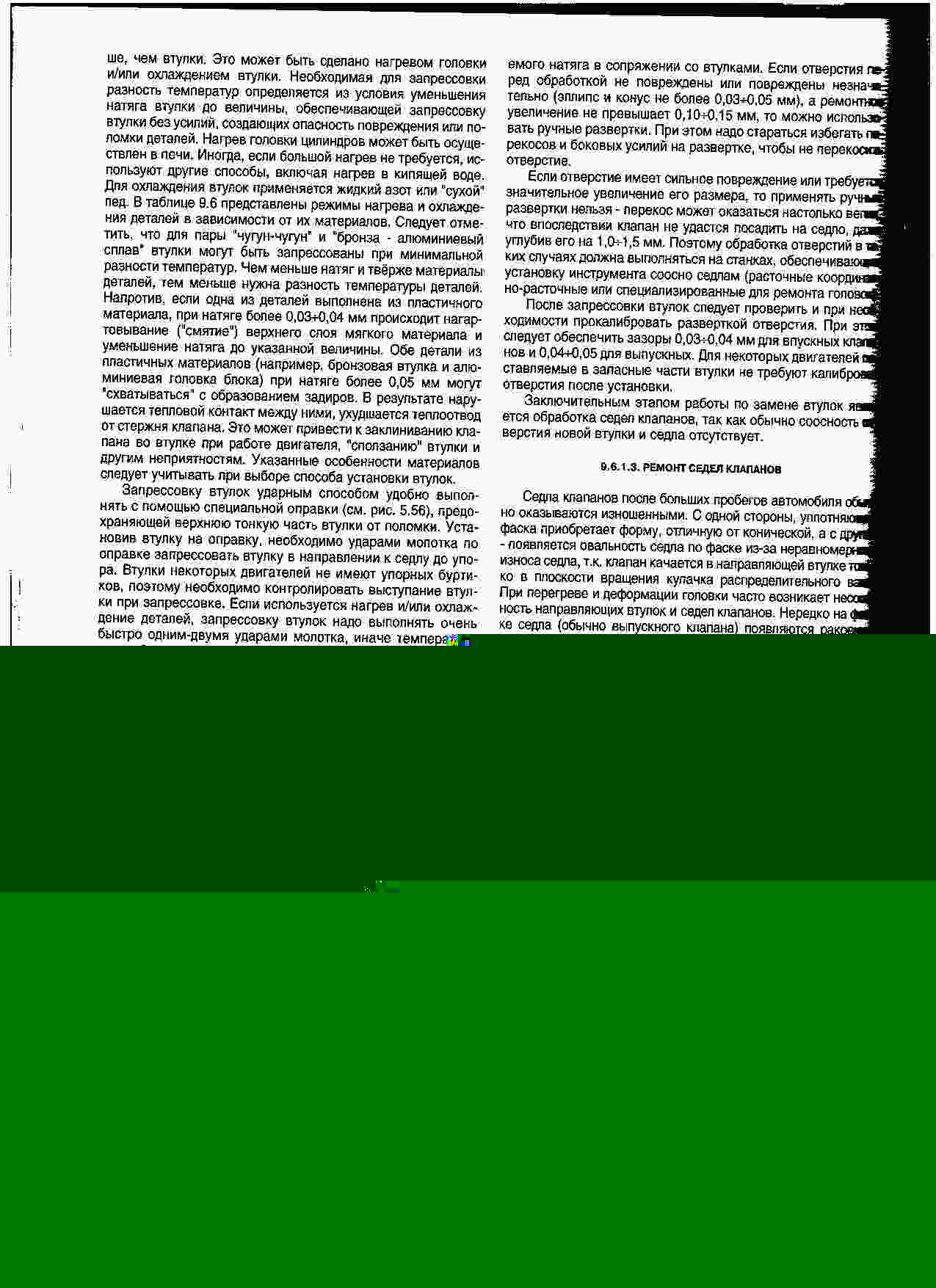

Нарисовался вопрос: кто отдавал притирать головы (а таких у нас похоже немало), чем и как (по холодному, аль с нагревом) выпрессовывали направляющую? Новые направляющие продают? У меня какие-то они поржавевшие все...

Re: Двигатель 3,8 после пробивания прокладки
Как выпрессовывать и запрессовывать.aleksandr писал(а):чем и как (по холодному, аль с нагревом) выпрессовывали направляющую? Новые направляющие продают? У меня какие-то они поржавевшие все...
- Изображение 019_thumb.jpg (413.24 КБ) 11278 просмотров
ещё
- Изображение 020_thumb.jpg (181.69 КБ) 11277 просмотров
