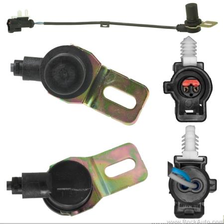

ребят, подскажите как можно поменять датчики скорости, турбинный за колесом слишком далеко, привод мешает, шланги, тяги, с ямы тоже не подлезть неужели все снимать надо? а обычной скорости у меня с проводком, к нему вообще понятия не имею как можно подлезть, рукой нащупал, максимум смог бы разъем снять, а датчик открутить, рука с ключом хрен пролезет...
Re: Снова АКПП
Если авто на подъёмнике, можно ослабить подушки балки. А так вообще подлезают и не откручивая маньяки ))))eternal писал(а):ребят, подскажите как можно поменять датчики скорости, турбинный за колесом слишком далеко, привод мешает, шланги, тяги, с ямы тоже не подлезть неужели все снимать надо? а обычной скорости у меня с проводком, к нему вообще понятия не имею как можно подлезть, рукой нащупал, максимум смог бы разъем снять, а датчик открутить, рука с ключом хрен пролезет...

Лучше с ямы или на подъёмнике. Я долго собирался, важно понять чем и как крепится. Болт и шестигранную головку его почти не видно. Датчик крепится одним болтом, который прижимает скобу/вилку, которая в свою очередь удерживает корпус датчика. Открутив болт все легко снимается. Ставил дольше чем снимал. Важно! Необходимо перед снятием датчика очистить вокруг прилегающее место от грязи во избежание попадания в АКПП.

спасибо ребят, но у меня датчик там вот какой, уже не такой как у вас, хотя крепится так же болтом и скобой, да и подъемника нет, сам не рискну, записался на пятницу к знакомым в сервис, потом после замены обоих отпишусь, надеюсь поможет...
