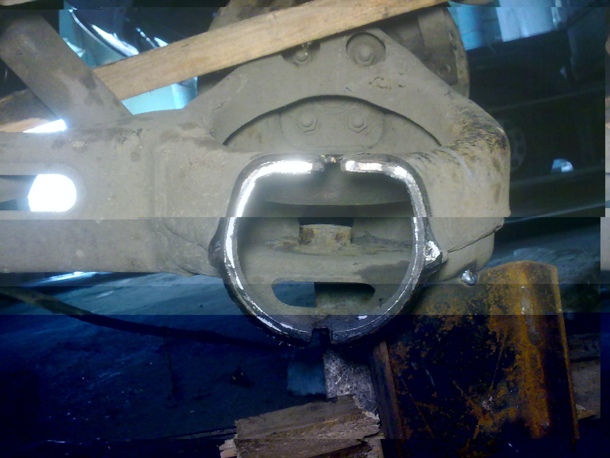

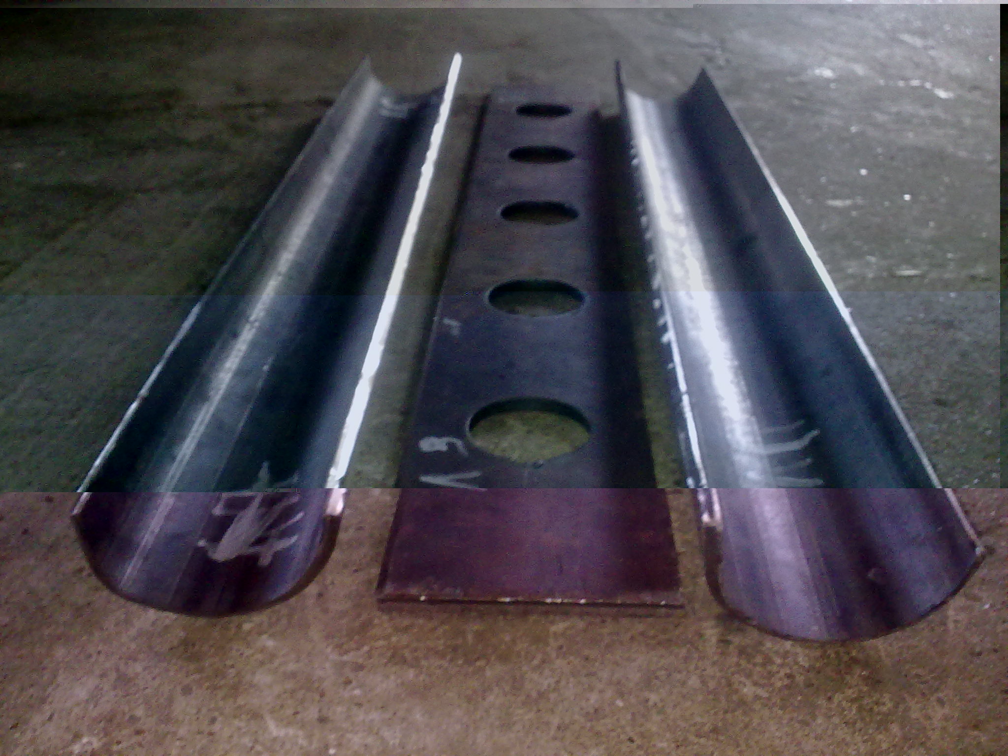

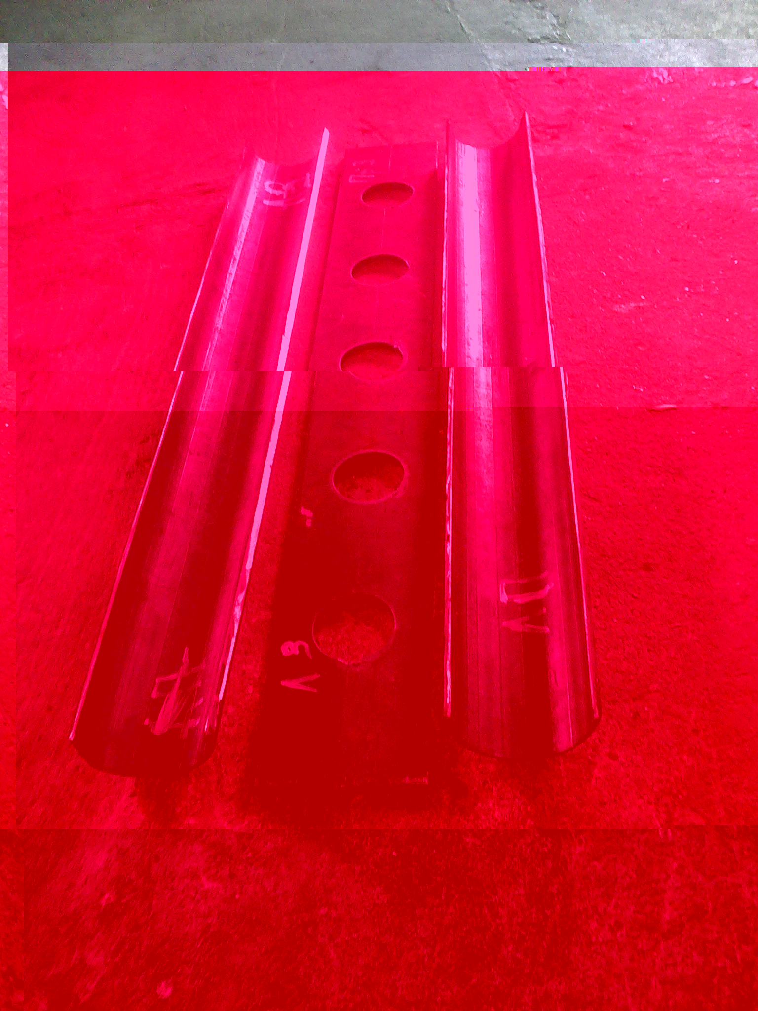

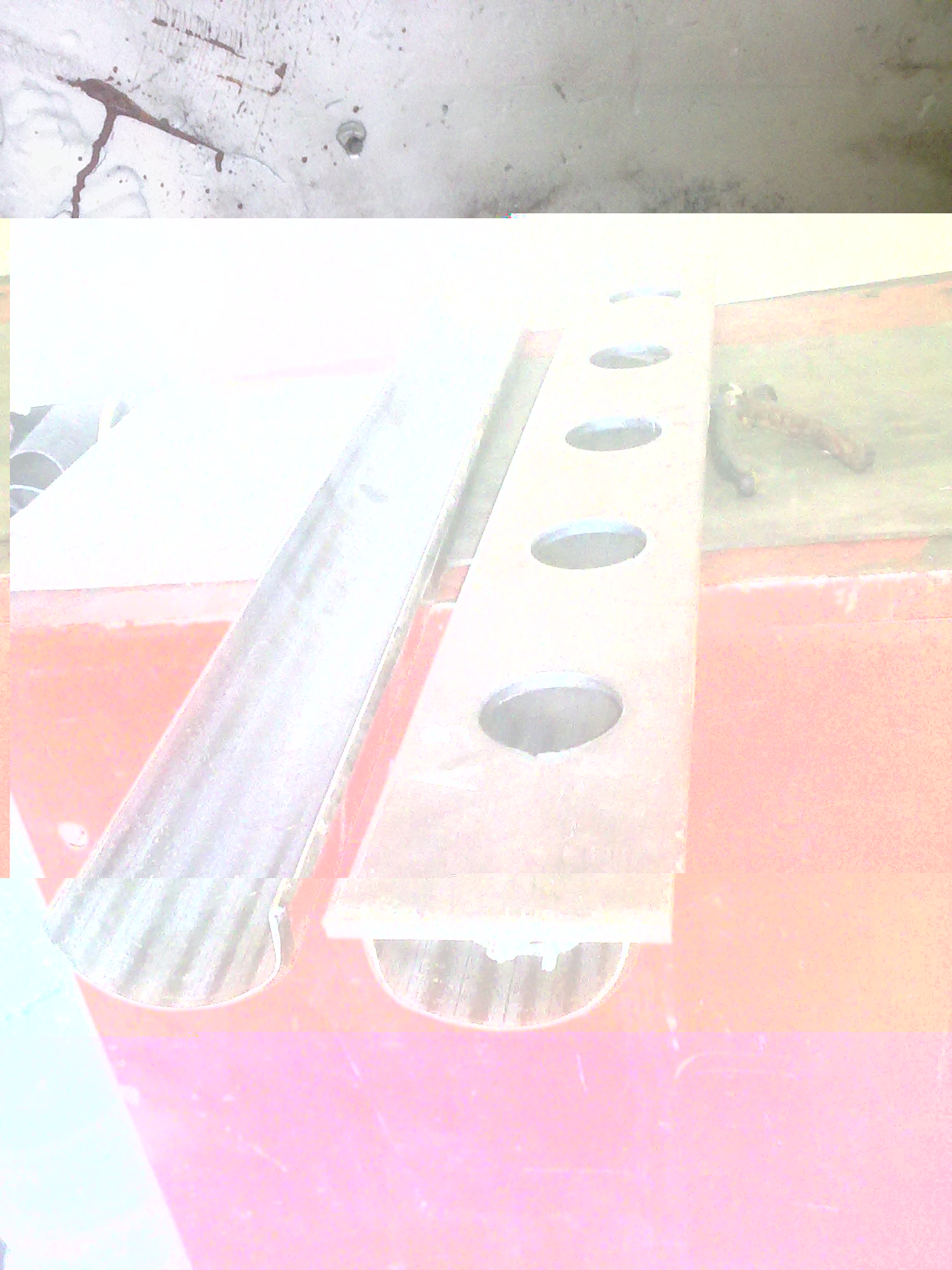

Недавно купил машинку, но проблема с балкой немного огорчила (у меня за 5 месяцев, 12 тыс. км.) три раза лопала. После третьего раза понял что надо шото с этим делать. Поблизости от меня машинки такой на разборке не нашол и принял решение сделать балку самому. Фото прилагаю, будут вопросы с радостью отвечу. На "новой балке" наездил тысячи 2 - полёт нормальный

еще фото
