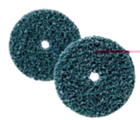

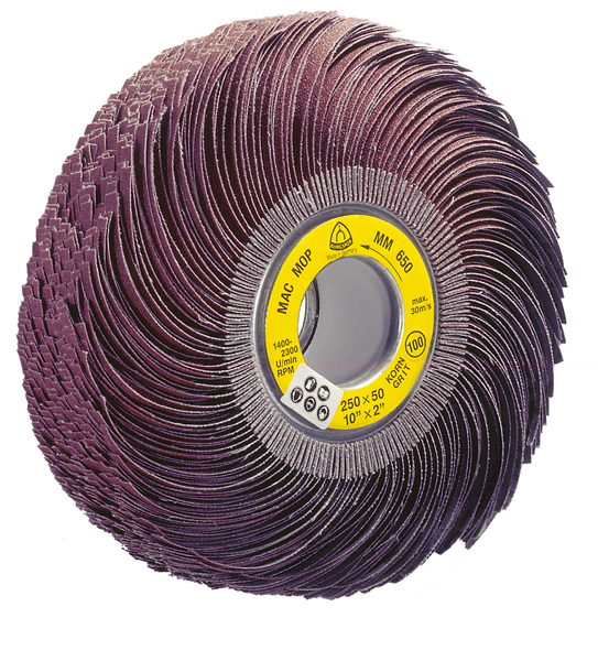

Корчетке отказать, идёт наклёп металла прямо на ржавчину. Пользовать лепестковые диски на болгарку.
Александр, сделай, пожалуйста, фото такого (лепесткового) Диска. Я не понимаю о чем речь. Может, как часто бывает, и видел его, но не знал, что так называется.

Тот, что Саша имеет в виду
Вариации на тему лепестков. Эти помягче:
Но самое лучшее, ИМХО, 3М. Снимает краску и ржу, бережно относится к цинку:
А у них края мягкие? Или только плоскость? Он ведь в углах полостей не возьмет, к сожалению. И, я так понимаю, надевается все это дело на дрель/болгарку?

Анатолий 80 писал(а):А у них края мягкие? Или только плоскость? Он ведь в углах полостей не возьмет, к сожалению. И, я так понимаю, надевается все это дело на дрель/болгарку?
Они различной формы бывают, различной жёсткости, под различный инструмент. Лучше зайти в хороший магазин, посмотреть, потрогать руками, порасспрашивать продавцов. http://solutions.3mrussia.ru/wps/portal ... 7461942190" target="_blank
