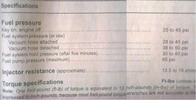

Наверно, в эту тему нужно вставить скан из "букваря" (прислал Nelson):
Picture 151.jpg (27.27 КБ) 20895 просмотров
1PSI = 0.068 АТМ = 0,069 BAR
Как я это понимаю:
насос 4,43 Атм максимально (в идеале, в стенку, в манометр),
на заглушенном двигателе через 5 минут(в рампе) 2.07 - 2.8 ,
на ХХ 1,9 - 3,06 Атм,
на ХХ без вакуума 2,6 - 3,4 Атм,
при включении зажигания 2,4 - 3,06 Атм.

на заглушенном двигателе через 5 минут(в рампе) держит - 2,3 (2.07 - 2.8)
на ХХ 2,3 (1,9 - 3,06)
на ХХ без вакуума 2,7 (2,6 - 3,4)
при включении зажигания 1,4 (2,4 - 3,06), маловато.
Но, к сожалению не померил напряжение аккумулятора вначале.
Измерил после минут пять работы двигателя - было 11,7 вольт, видно коротит какая то банка аккумулятора. При таком напряжении делать вывод, об работе бензонасоса конечно сомнительно, но малое давление при включенном зажигании напрягает, нужно чистить сеточки/фильтры бензонасоса. Однозначно нужно менять аккумулятор и снова померить давление.
P.S. Мерял давление в рампе когда машина после непрерывной езды, более часа, на холостых начала глохнуть - 0,9 бар(в два раза меньше нормы!). Однозначно - нужно разбираться с бензонасосом!
P.S. Cнимали бак, бензонасос. Все в норме, сеточка чистая, в баке чисто, насос выдает от аккумулятора в "стенку" 4 атм. при норме 4,4. :shock: :?
